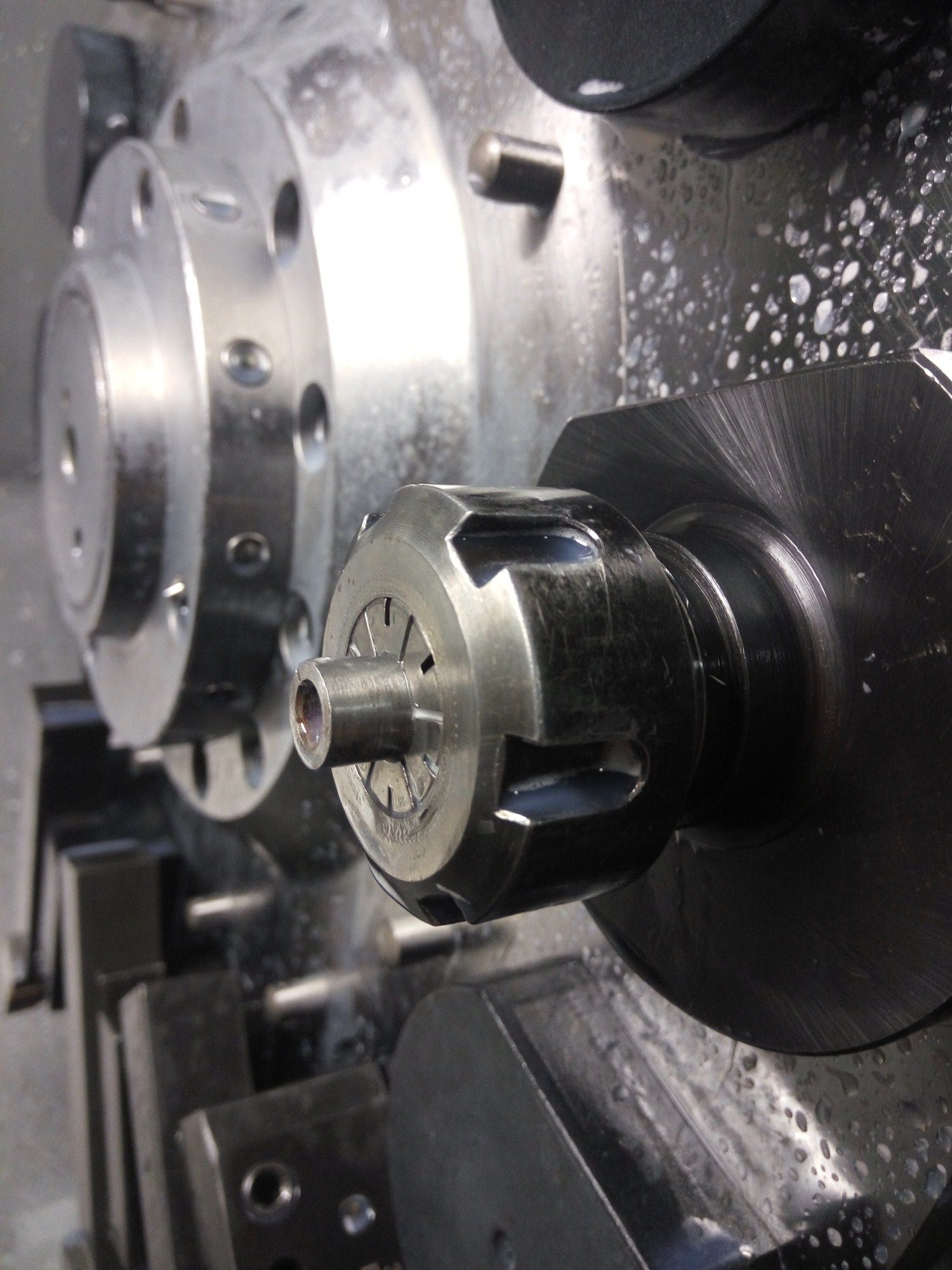

      数控车床加工一种小的轴,直径大约5mm左右,每次都需要用手人工拔料,很麻烦,效率还低,上自动上料机吧,费用就高了,后来想个办法,自己做了个小套,比工件外径稍小几道,每次加工完一个工件后,小套定位到工件端面2mm处,走直线进给,进给速度给个200mm/min就行,与工件外圆来个过盈配合,夹爪松开,棒料就拔出来了,夹爪夹紧,刀塔离开,然后就可以继续加工,省人工,提效率

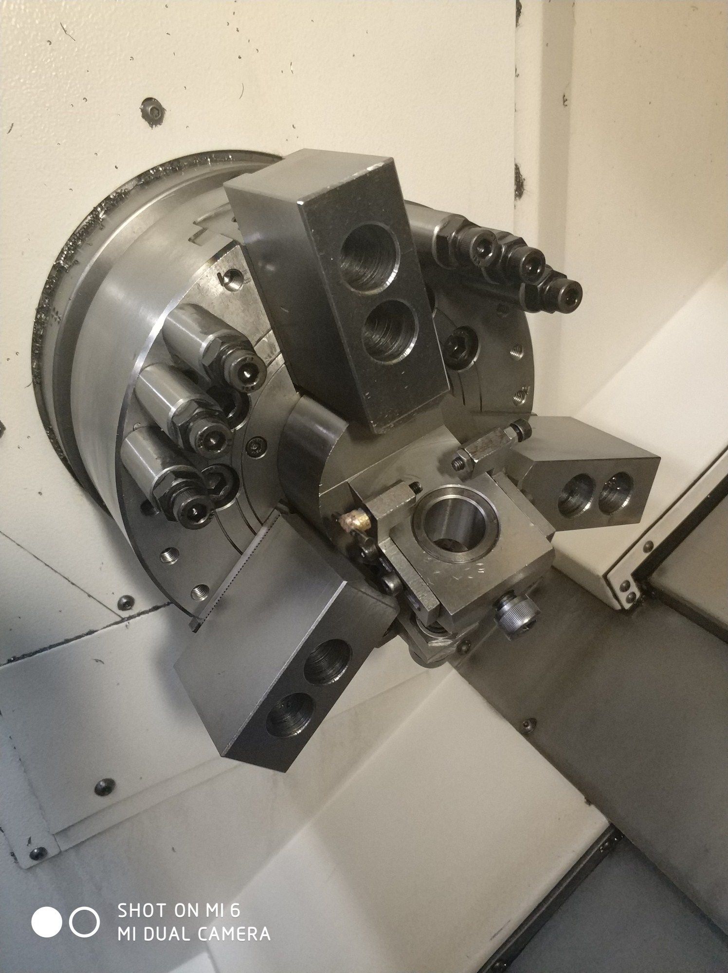

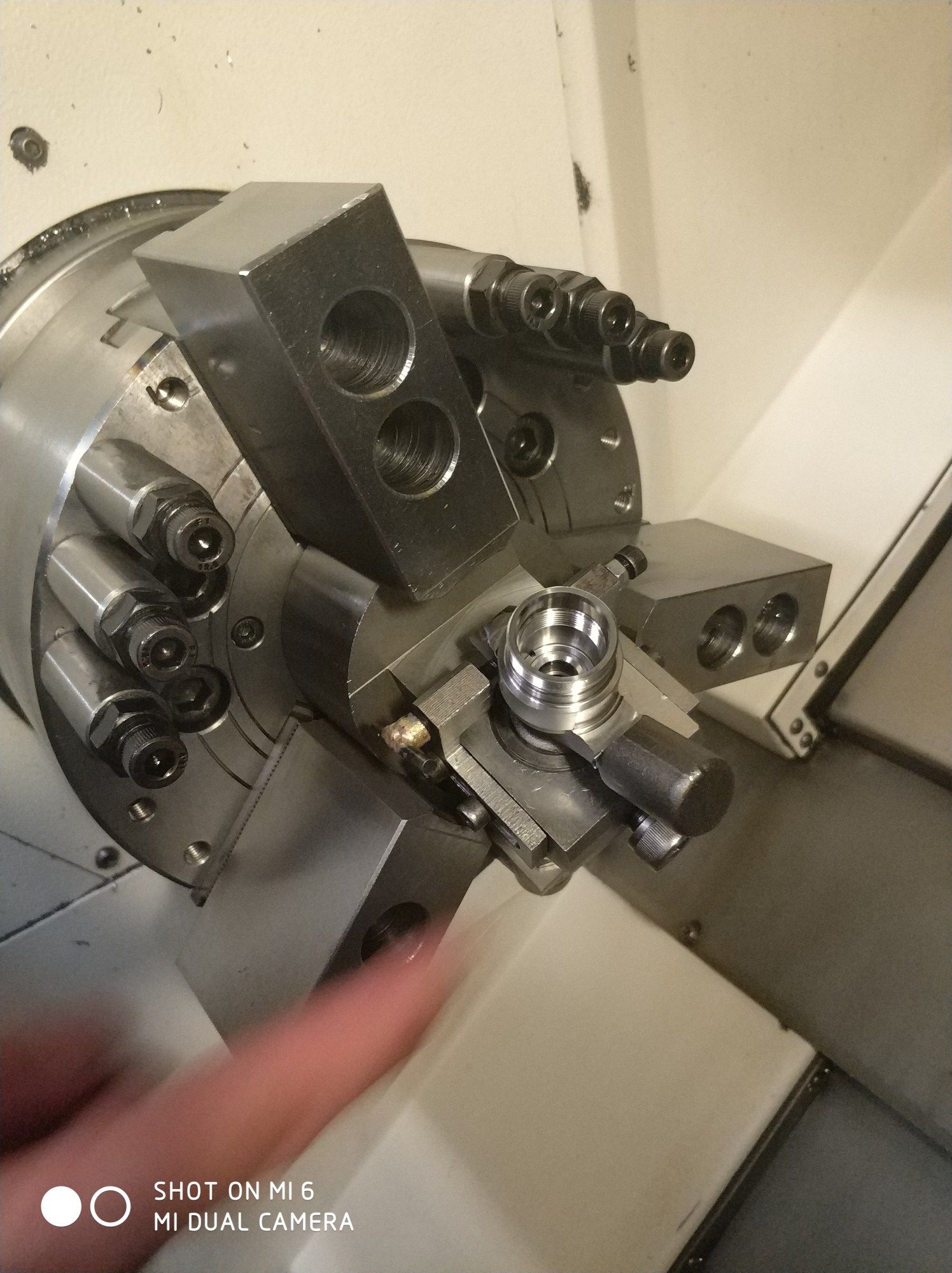

& j/ I9 I% a6 q8 K6 @0 \加工一种带角度的工件,不规则形状,现场只有车床,拿出去外协加工,费时费力,还费钱,其实主要还是费钱,就想了一个办法,自己设计个夹具,卡盘端面上拧的螺栓,配重用的,防止加工时出现颤动,工件通过夹具的孔放进去,内六角螺栓拧紧固定,加工内孔没问题的,感谢夹具设计人员

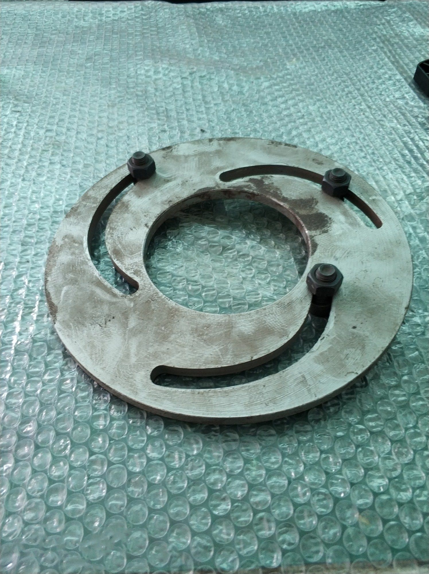

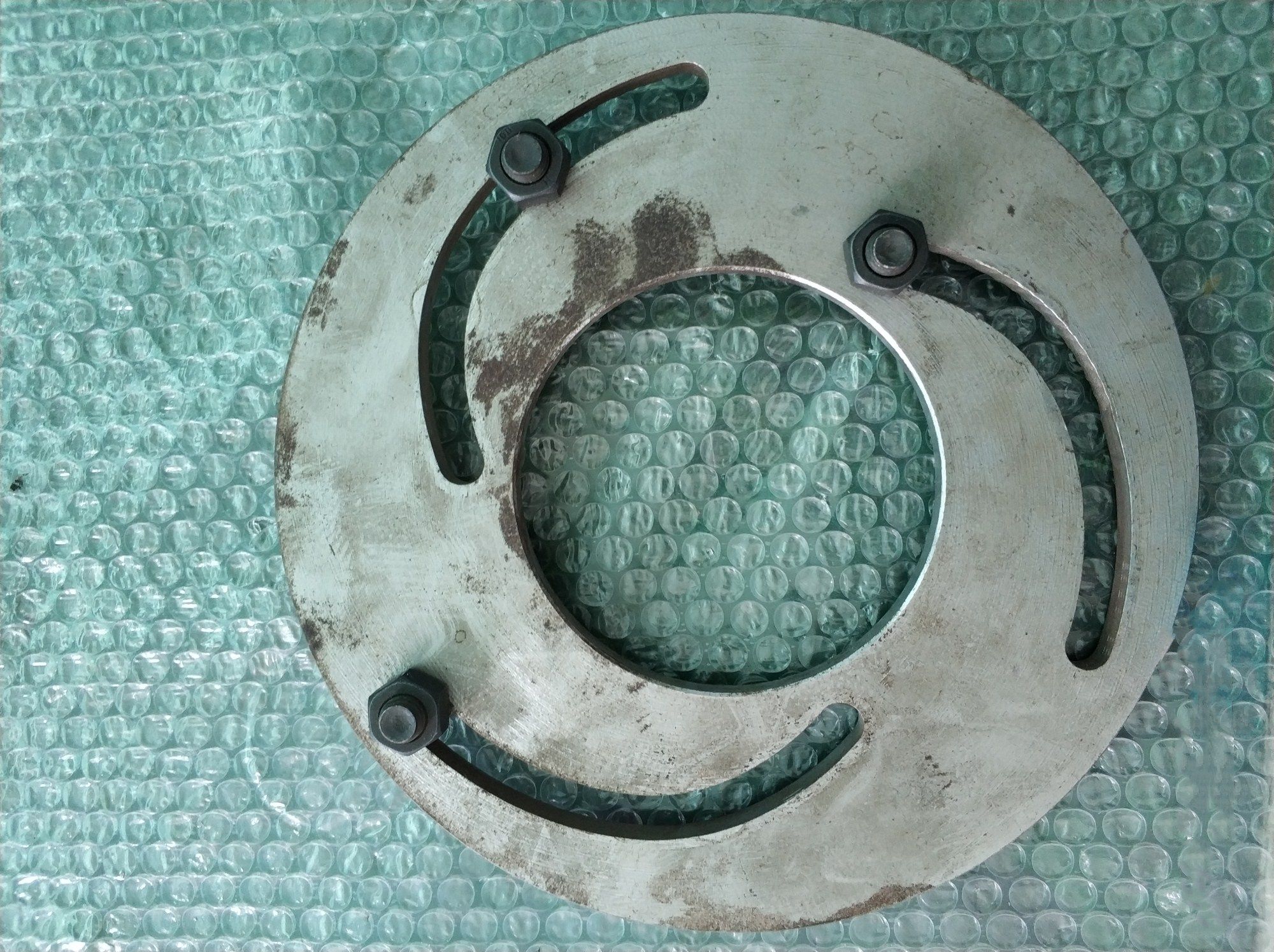

' @' W6 V% U8 k# z* M8 ^1 i# {从网上学来的加工车床软爪的工具,自己试制了一个,很好用,通过调整螺栓的距离,就可以车出你想要的软爪直径
& e7 B- t0 f4 B  i: {8 Q: c2 o IMG_20180615_105427.jpg
# Q$ [1 y! U2 M# b1 J) J+ w- h IMG_20180615_105405.jpg " `0 Z( R% [/ L2 Z$ _% b4 p

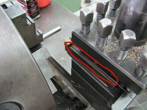

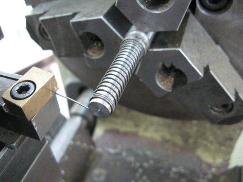

线材:钢线+自制的线径夹具+导柱与车床一台
* _9 l7 h' P0 `4 R7 W利用左螺紋車削方式可製出等距的螺圈,做数量少的要求不高的非标弹簧是可以的,量大的正规弹簧还是要找专业厂家的3 A+ f4 D- n! x; Y2 U) U, O: ]
