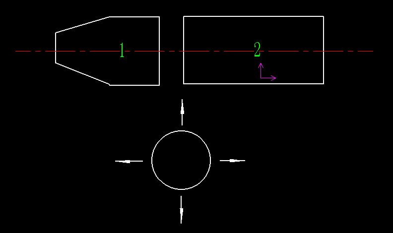

请教,如图所示,用什么机构可以实现件1绕着件2左右,前后摇动
发表于 2018-6-15 17:02:08 | 显示全部楼层
旋转平台
 楼主| 发表于 2018-6-15 17:08:16 | 显示全部楼层
是摆动,前后左右,有角度的摆动
发表于 2018-6-15 17:21:30 | 显示全部楼层
renjinhuahaha 发表于 2018-6-15 17:08
是摆动,前后左右,有角度的摆动
我明白
发表于 2018-6-15 17:23:43 | 显示全部楼层
角度多大,2会不会移走的,是否需要留出空间,精度要求
发表于 2018-6-15 19:17:00 | 显示全部楼层
伸缩浮接
 楼主| 发表于 2018-6-19 09:19:15 | 显示全部楼层
角度5到10度,2是固定的,1件绕2件可以前后左右摆动,精度暂不考虑,先实现这种机构
 楼主| 发表于 2018-6-19 09:20:23 | 显示全部楼层
您方便说的详细一些吗。或者贴张图看看
发表于 2018-6-19 09:36:22 | 显示全部楼层
可以参考敲钟的图纸
 楼主| 发表于 2018-6-19 09:39:37 | 显示全部楼层
s678z 发表于 2018-6-19 09:36
可以参考敲钟的图纸
好的,我参考学习一下,多谢
