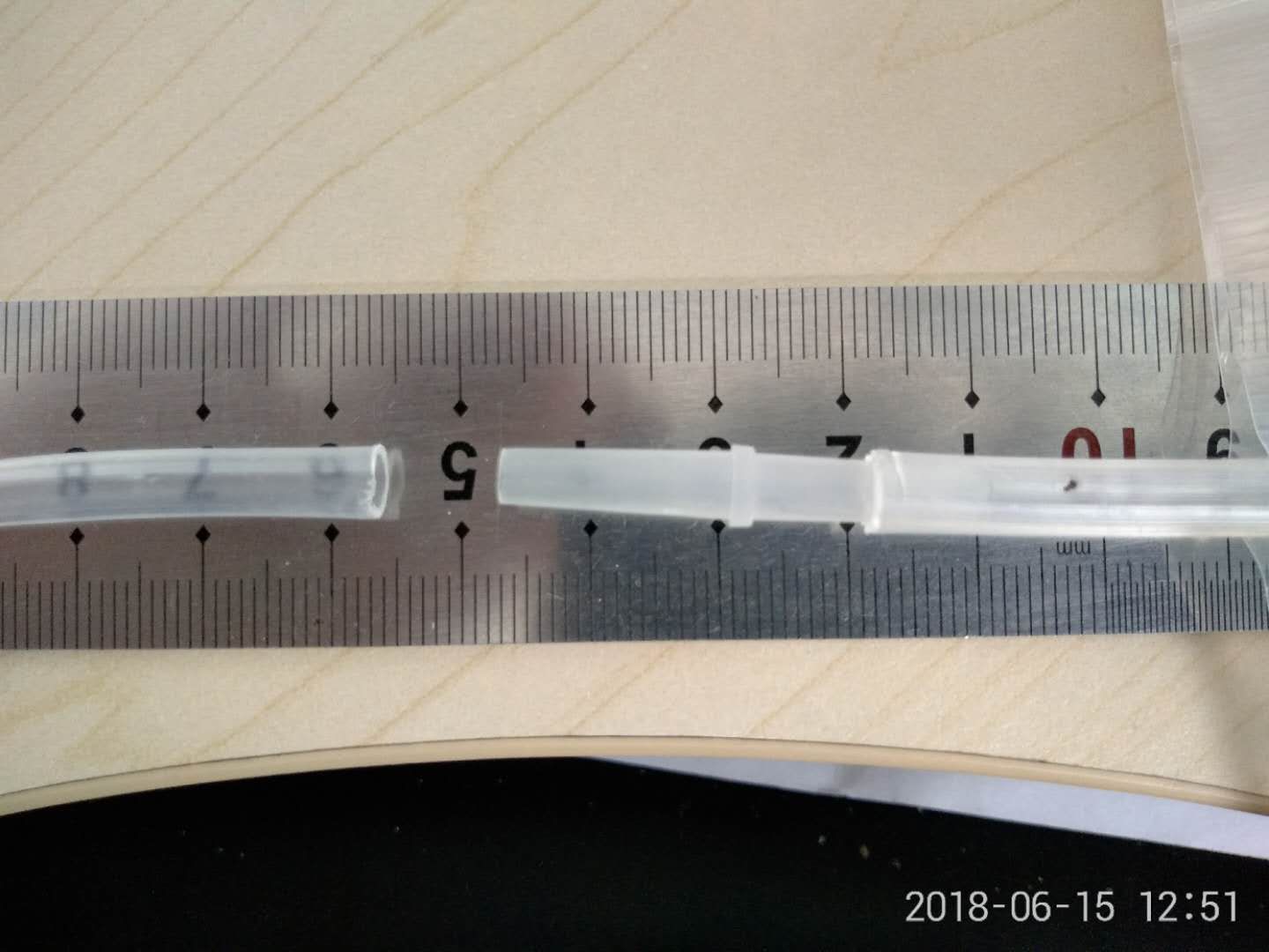

发表于 2018-6-15 13:07:30 | 显示全部楼层 |阅读模式
接头两端插,要保证每次插入的力或插入深度一致。求工具、工装或设备。之后要做漏气测试。

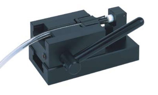

美国VP的装配治具,类似治具建议自制。  发表于 2021-7-9 14:47
