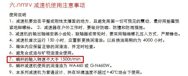

看到网上有说单级NMRV输入转速最大1500r/min,但是有厂家说双级NMRV输入转速最大能达到10000r/min???

网上关于NMRV的使用说明
网上关于NMRV的使用说明

 楼主| 发表于 2018-6-14 21:45:12 | 显示全部楼层
囨檞释 发表于 2018-6-14 20:04
人家说不大于而已。按电机转速3000r/min来算的话,要2比才1500r/min,所以你应该问它的最低速比是多少
感谢回答。我的意思是,双级NMRV,第一级的小NMRV就是电机轴连接蜗杆轴输入啊,这小NMRV蜗杆轴能承受3000r/min的转速吗?第二级的蜗杆轴还好,第一级减速比稍微大一点,第二级的蜗杆轴就能小于1500r/min输入了
