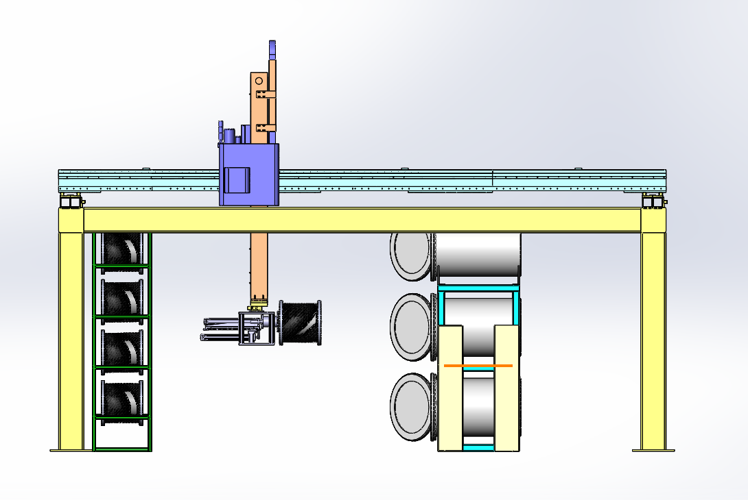

情景如下:采用4轴龙门架的形式将一个圆盘工件放入圆形桶中,工件夹持方式是用一根长杆叉取工件中心孔,可是工件与桶壁之间的间隙只有10mm,也就是我工件放进去后Z轴下降,抬升距离都只有10mm,这样可不可以做到?如果不行有什么方法解决吗?菜鸟一只,恳求指导

可以做到的,没有问题。。但是必须保证工位的定位精度。
 楼主| 发表于 2018-6-14 09:03:17 | 显示全部楼层
这样是不是条件不足?就是工件质量100KG,夹具大概60-80KG,然后Z轴就是一通过伺服驱动,齿轮齿条传动的滑台,我想问的就是这种滑台从启动到停止距离只有10mm,这种工况能实现嘛?

不知道你这个龙门式桁架机械手跨距尺寸和伸出长度是多少?从图片上来看,尺寸比较大,因此这个精度也是很难把控的,间隙只有10毫米,做到也比较难,建议间隙尺寸是否可以放大一些。

跨度有7m,就是在间隙上无法调整,因为设备和工件尺寸是确定的。我也是感觉有风险所以来请教下大家

定位精度应该是可以保证±0.1mm以内的,我是怕整体制造安装精度,以及往复误差和夹具的下绕等造成偏差,这样用了一段时间会有撞到设备的风险。我想问下箱这种一般多大间隙比较合理?

只要机械部件刚性足够,10MM的间隙是安全的,如果是运动部件刚性不好或是安装不合理、100MM的间隙也会出问题的

如果你的选型没有问题,龙门刚度足够,产品外形尺寸和定位特征足够精确。别说10mm,1mm都完全没问题
不要小看齿轮齿条的精度,选靠谱的品牌,+-0.02mm一点问题都没有。实在要求高,做到+-0.005mm都可以。

可以的,像这种桁架类机械手可以做到定位精度0.1mm
