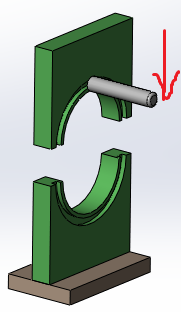

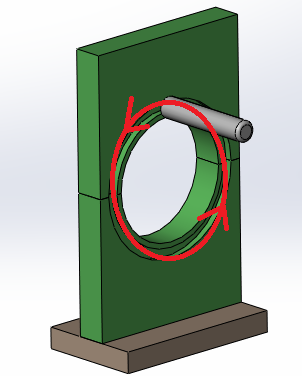

想设计一种机构,如下图所示:上半圆带着圆柱销能上下移动,与下半圆合成一个整圆,然后圆柱销能绕着大圆做圆周运动,求助各大神怎么做导向机构,以及用什么传动机构。; |; i5 r- O6 D  J  w" P3 }6 E8 L

发表于 2018-6-12 15:15:23 | 显示全部楼层
上下动的部分和驱动小杆转的保证是随动的,上下可以用气缸,转圈可以用电机
 楼主| 发表于 2018-6-12 16:38:38 | 显示全部楼层
Slainet 发表于 2018-6-12 15:15  `* S5 w6 n3 v
! r/ x5 B- C) _$ ]  O% i
最关键的是想不出用怎样的旋转导向机构,碰到旋转机构,我们一般会用轴承做支撑,但轴承不能分成两半。3 r6 R0 s! w& U- x

发表于 2018-6-12 21:53:39 | 显示全部楼层
还是没有完全理解你的意思。圆柱销在上半圆上怎么放置?
 楼主| 发表于 2018-6-13 08:54:05 | 显示全部楼层
晓昀 发表于 2018-6-12 21:53
7 t3 s$ x) M- Y还是没有完全理解你的意思。圆柱销在上半圆上怎么放置?
0 O& L$ F) z+ d. f/ H, m. U这就是我想要问的,圆柱销能和上面的块一起上下运动,当上下块合拢后,圆柱销要能绕大圆做旋转,能不能做这种结构/ J  P. i; f; F- P
