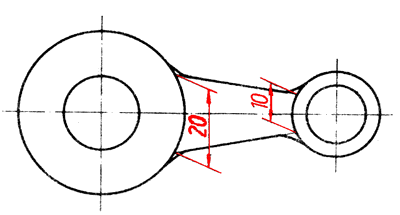

(一)基本规则
    1.机件的真实大小应以图样上所注的尺寸数值为依据,与图形的大小及绘图的准确度无关。
    2.图样中(包括技术要求和其它说明)的尺寸,以mm为单位时,不需标注计量单位的代号或名称,如采用其它单位,则必须注明相应的计量单位的代号或名称。
    3.图样中所标注的尺寸,为该图样所示机件的最后完工尺寸,否则应另加说明。
    4.机件的每一尺寸,一般只标注一次,并应标注在反映该结构最清晰的图形上。

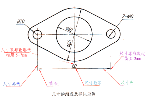

(二)尺寸组成
    如下图所示,一个完整的尺寸一般应包括尺寸数字、尺寸线、尺寸界线和表示尺寸线终端的箭头或斜线。
1、尺寸数字
    线性尺寸的数字一般应注写在尺寸线的上方,也允许注写在尺寸线的中断处。

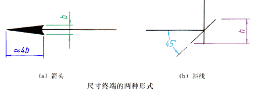

2.尺寸线
    尺寸线用细实线绘制,不能用其它图线代替,一般也不得与其它图线重合或画在其延长线上。标注线性尺寸时,尺寸线必须与所标注的线段平行;当有几条互相平行的尺寸线时,大尺寸要注在小尺寸外面,以免尺寸线与尺寸界线相交。在圆或圆弧上标注直径或半径尺寸时,尺寸线一般应通过圆心或延长线通过圆心。尺寸线的终端有两种形式,如图所示:箭头适用于各种类型的图样,图中的b为粗实线的宽度;斜线用细实线绘制,图中的h为字体高度。圆的直径、圆弧半径及角度的尺寸线的终端应画成箭头。在采用斜线形式时,尺寸线与尺寸界线必须互相垂直。
3.尺寸界线
    尺寸界线用细实线绘制,并应由图形的轮廓线、轴线或对称中心线处引出。也可利用轮廓线、轴线或对称中心线作尺寸界线。尺寸界线一般应与尺寸线垂直,并超出尺寸线的终端2mm左右。

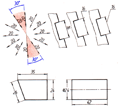

线性尺寸的数字方向
    第一种方法:尺寸数字应按左上图所示方向注写,并尽可能避免在图示30范围内标注尺寸,当无法避免时可按右上图的形式标注。
    第二种方法:在不致引起误解时,对于非水平方向的尺寸,其数字可水平地注写在尺寸线的中断处,如下面的两图所示。在一张图样中,应尽可能采用同一种方法,一般应采用第一种方法注写。

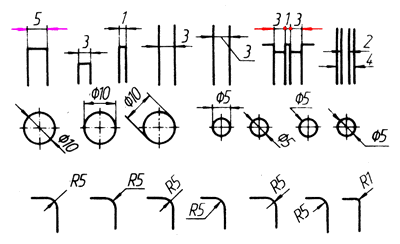

    圆的直径尺寸一般应按这两个例图标注。
圆弧
    圆弧的半径尺寸一般应按这两个例图标注。

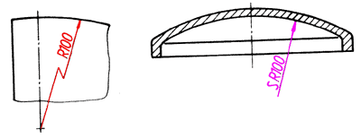

大圆弧
    在图纸范围内无法标出圆心位置时,可按左图标注;不需标出圆心位置时,可按右图标注。
小尺寸
    如上排图例所示,没有足够空间时,箭头可画在外面,或用小圆点代替两个箭头;尺寸数字也可写在外面或引出标注。圆和圆弧的小尺寸,可按下两徘例图标注。
球面
    标注球面的尺寸,如左侧两图所示,应在ø或R前加注“S”。不致引起误解时,则可省略,如右图中的右端球面。

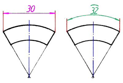

弦长和弧长
    标注弦长和弧长时,如这两个例图所示,已寸界线应平行于弦的垂直平分线。标注弧长尺时,尺寸线用圆弧,并应在尺寸数字上方加注符号“^”。
