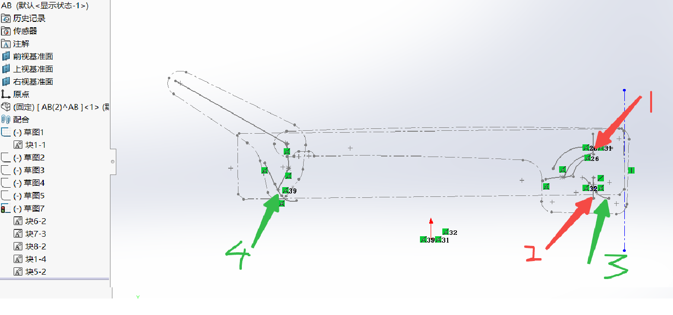

楼主: 看前方
分享一下小的翻盖设计,本人是菜鸟,觉得设计的挺好的

发表于 2024-5-18 14:52:52 | 显示全部楼层
学习了下,收盖时最后要垂直下落,在于1处的销轴和2处的导向槽在一条竖线上;锁紧设计:在于3处的负斜率和4处的负斜率;
不过,正向设计还是有难度,这轨迹怎么定呢?感觉还是要把先把动作分解;还得学习啊
