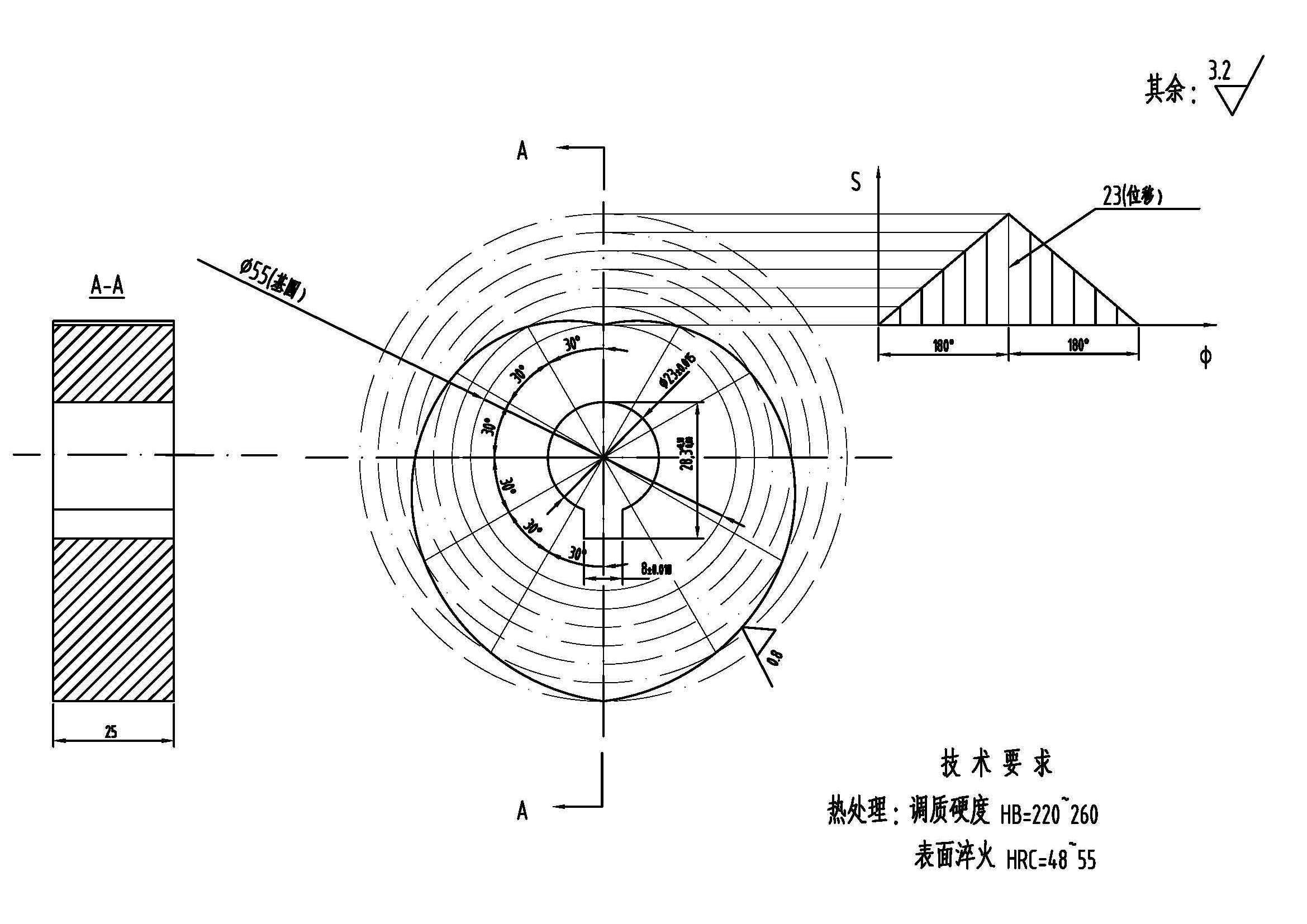

凸轮曲线路径如何设计
发表于 2018-6-9 22:56:55 | 显示全部楼层 |阅读模式
如题,凸轮路径如何设计,如何计算
凸轮曲线不是凸轮轮廓的形状曲线,而是凸轮驱动从动件的运动曲线。那么要设计凸轮曲线,就要研究清楚你要的机构的运动曲线是什么?即机构的速度与时间的关系,加速度与时间的关系等,由此推出位移与时间的关心,这就是凸轮曲线。
发表于 2018-6-10 11:22:20 | 显示全部楼层
晓昀 发表于 2018-6-10 10:51
凸轮曲线是凸轮轮廓的形状曲线,而是凸轮驱动从动件的运动曲线。那么要设计凸轮曲线,就要研究清楚你要的机 ...
心里想的应该是轮廓吧
发表于 2018-6-10 12:23:25 | 显示全部楼层
threetigher 发表于 2018-6-10 11:22
心里想的应该是轮廓吧
手机敲字没注意到少了非常关键的一个字,笔误。谢谢指正!
发表于 2018-6-10 12:58:51 | 显示全部楼层
借助三维软件,凸轮轮廓设计简单多了

发表于 2018-6-10 18:59:16 | 显示全部楼层
