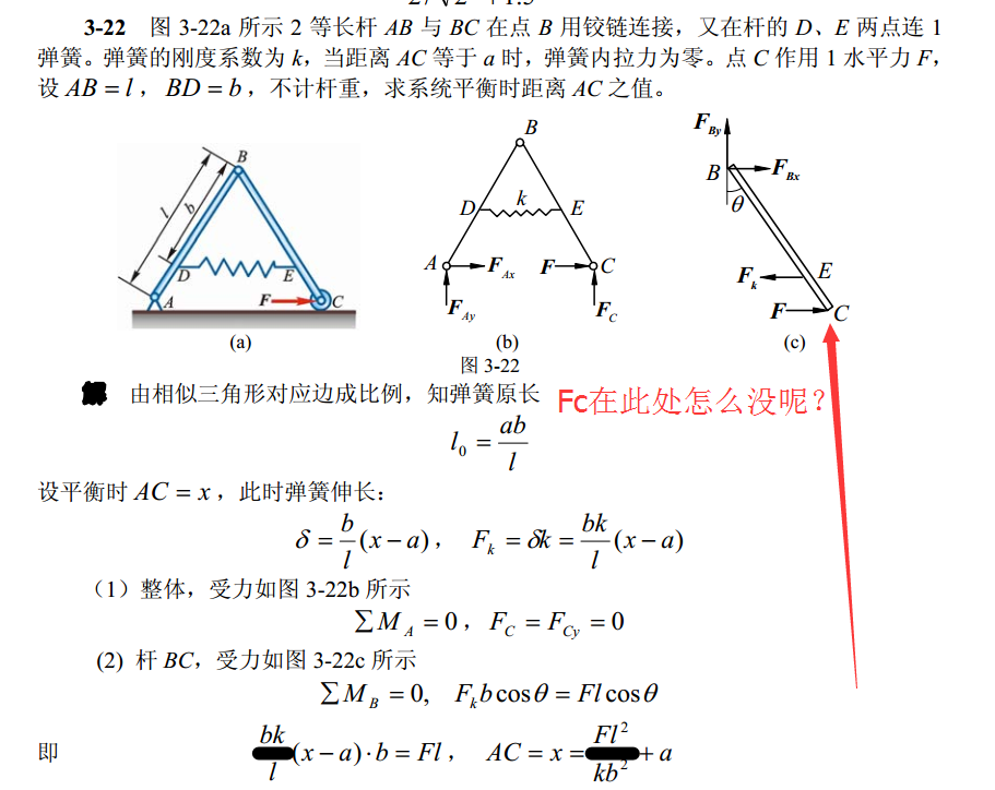

请教,各位大侠。图示中:(C)为什么没Fc这个约束力。谢谢。

楼主,你这个书有电子版的吗?能给我发一份吗?谢谢了,,你的问题我认为:Fc是地面对杆件的支撑力,它跟杆的重量有关,但是题目中又不计杆件的重量,所以这个力就没有了,,

在(1)以整体为研究对象时,不是已经计算出来Fc=0吗?等于零的力就不用标出来吧

At equation (1) with summation of momentum equal zero then Fc =0

将达到平衡后杆系,视为刚体。仅在c点受外力F,且力作用线过a点,因而无转动力矩。故,Fc=0。
