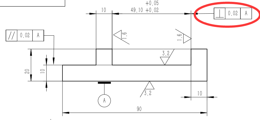

发表于 2018-6-9 13:53:59 | 显示全部楼层 |阅读模式
这个垂直度的标法是指一个面与基准垂直?还是该尺寸长度的两个面与基准垂直?
图1
图1
发表于 2018-6-9 14:05:28 | 显示全部楼层
这样的标注不规范的。
发表于 2018-6-9 14:07:56 | 显示全部楼层
同问
发表于 2018-6-9 14:08:53 | 显示全部楼层
鑫森淼炎垚 发表于 2018-6-9 14:05
这样的标注不规范的。
那应该怎么标注呢
 楼主| 发表于 2018-6-9 14:20:55 | 显示全部楼层
这样的标注不规范的。
本人是新手,请教一下前辈,如果需要两面都垂直与基准面那应该怎样标注?还有其他标注不对的地方也麻烦指出,谢谢!
发表于 2018-6-9 14:22:20 | 显示全部楼层
这是这两个面的中心面与另一个免得垂直关系
发表于 2018-6-9 14:42:05 | 显示全部楼层
49.10两个面取中心面,中心面相对于基准A的垂直度0.02。这样对49.10这个尺寸的两边要求很高。标准没有问题!!!
发表于 2018-6-9 14:55:56 | 显示全部楼层
不可以直接从尺寸线引出,而是从引线引出;还有,这个垂直度是两个面的中心面相对于基准A的垂直度
 楼主| 发表于 2018-6-9 15:34:14 | 显示全部楼层
这样如果我需要两个面都与基准垂直的话,我是不要两个分开来标注了。
发表于 2018-6-9 16:27:07 | 显示全部楼层
这个标注应该没问题,反正在检测时肯定是两面。
