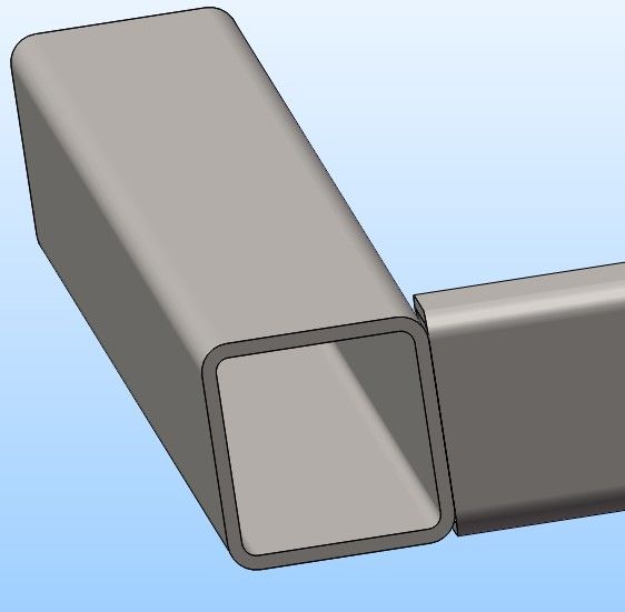

solidworks中画的方通架如何让连接处没有缝隙,跟实际焊接件一样的效果,

合并实体能解决吗?

不应该啊
应该是结合部位的角度有偏差吧
如果还是要一根根的组装,要么认真计算角度,要么用曲面切割---然后左右构件用镜像,等等技巧
最好是准确计算,比如用45°角简化计算。三根构件拼在一起的角,图省事可以用曲面切割等技巧

实际焊接前不是就应该 留一点点的缝  方便 焊接么?

一看就是画图工的思维 你考虑到实际生产中的误差现象了吗 管之间没有间隙的话很难保证焊接后的外形尺寸合乎要求(涨尺)

有间隙才是对的,软件毕竟是软件,显现的只是横与竖之间R角造成的间隙,如果实际焊接过程中,间隙还会留的更大,毕竟壁薄不容易打坡口,要留隙焊接的,焊接完成后打磨才会呈现无缝状态。

如果用装配图可追加焊接特征
发表于 2018-6-9 09:00:09 | 显示全部楼层
用零件图拉升切除画,然后 再逐个倒角。
怎么像焊缝一样填死
答案是没必要,你以为谁会看那个焊缝,设计关注的是整体结构,你当房地产界呢,而且房地产界的效果图也与真实不一样的,你看不出来说明你太菜而已
