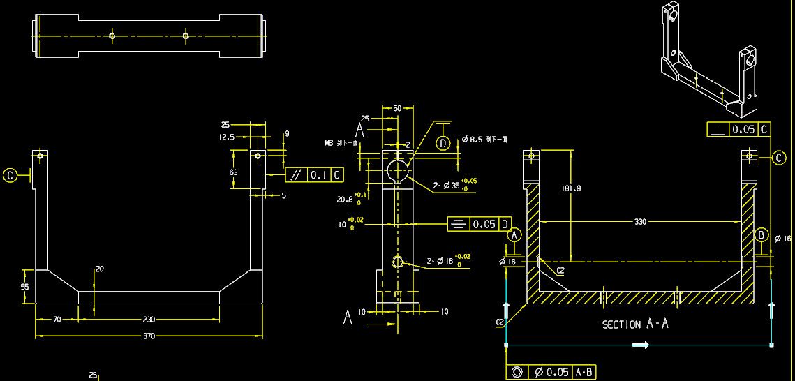

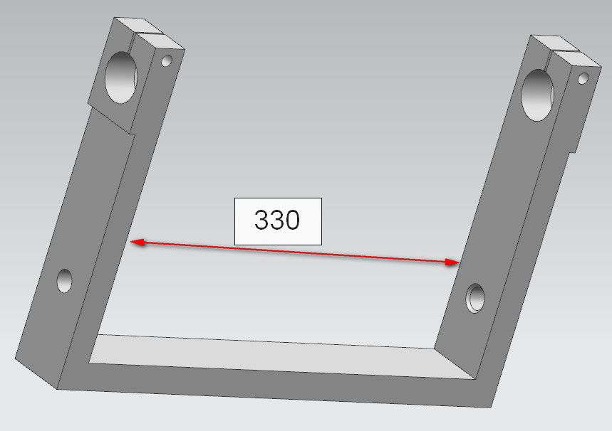

各位机加工大神,请问这两个精孔能保证同轴度吗?孔大小是16mm  0--+0.03
麻烦懂工艺的给小弟解惑下

请把尺寸、公差、光洁度、材料等标注完整
发表于 2018-6-8 11:57:40 | 显示全部楼层
同轴度多少? 绝对同轴,不行的
工艺呢,我已经重新上传图纸了,再看看?  发表于 2018-6-8 13:59
0.05一般的操作工都干的出来的  发表于 2018-6-8 13:35
0.05  发表于 2018-6-8 12:14

可以俩个夹在一起打孔,就保证同轴度了

用带转台的加工中心,一般2丝可以保的

有强度要求,想用45#,但不知道焊接那里好不好
后来改成焊接件了,焊接件,准备用Q235,孔径16 --16.02,粗糙度(光洁度)3.2

5丝可以保证,两个孔可以一起线割后铰孔
这事我干过,没有问题,材料是Q235  发表于 2018-6-9 12:02
问了工艺,线割后孔会变硬(类似经过热处理),普通铰刀吃得消吗  发表于 2018-6-9 10:56

不能,一体式的材料会变形,往中间靠,如果是焊接的,看你焊接坡口的处理,跟着焊接点变形。就算这个不变形,没有刀具给你保证一序完成。0.05危险,0.12还是稳的,我说的是下面的孔,如果是上面的,别想了,开槽之后稳妥妥变形
