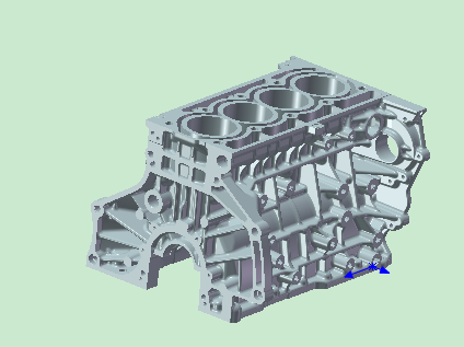

刚画完拿出来晒晒,不喜勿喷
发表于 2018-6-8 17:36:37 | 显示全部楼层
缸体外观旋转检测。。。绝对的,下面接滚筒线吗

头重脚轻的感觉$ S( T. X" W) w7 V) K9 h

xuzhuodage 发表于 2018-6-8 11:548 i8 c9 t4 V# L/ o; e0 g
还不错的东西,为什么要喷你!
3 T. Y- z) i, t* \; J8 |: F/ t为什么有3个气缸!不想喷都不行!
- z: V+ o* d3 L做好扶稳了,老司机急转弯了。9 ^5 ~; I. I5 C  ~' V; C/ Z
发表于 2018-6-9 11:33:40 | 显示全部楼层
楼主 你的3个气缸大家都说有问题,要是做出成品 期待后续报道,我也觉得3个岗不靠谱

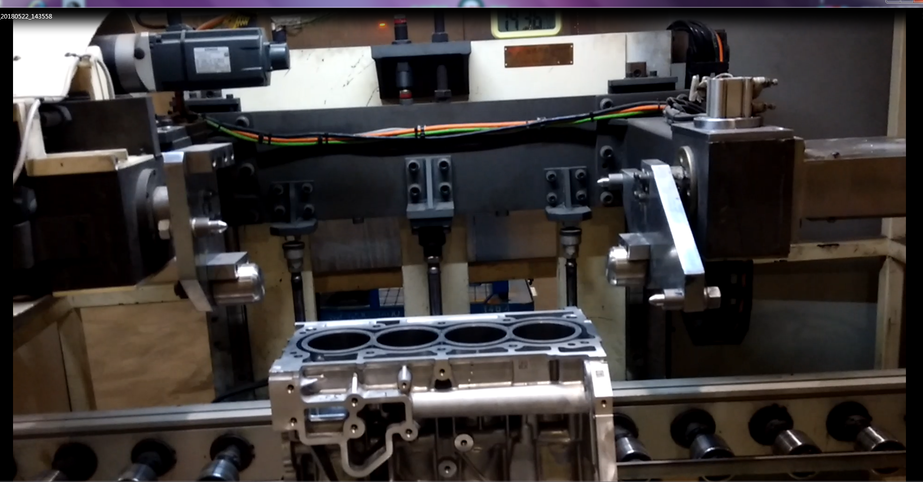

 楼主| 发表于 2018-6-9 11:46:28 | 显示全部楼层
ィ心兂鎅 发表于 2018-6-9 11:33
) G( a5 n4 {2 ?2 y2 n, F楼主 你的3个气缸大家都说有问题,要是做出成品 期待后续报道,我也觉得3个岗不靠谱
8 D; W" J3 ]# s+ d' L
这可能是仿日本的设备,我这次只根据新机种做相应改变做一台新的,已属于成熟的设计,现有同类设备已使用四年,用户反应非常好 微信截图_20180609114056.png

Slainet 发表于 2018-6-8 11:53
* P' j  y- C+ E. Y4 N2 ]) y6 U三个气缸负责上下的动作个人感觉有些不太妥吧,力不够可以加大缸径或者用液压的吧?
1 l- f2 h" V: [# H& h
是三个气缸不能同步或协调吗?我也就见过两个气缸的。
) `3 Z: h! G0 L" f9 O1 b
嗯,无论什么结构都很难同步  发表于 2018-6-11 12:53
