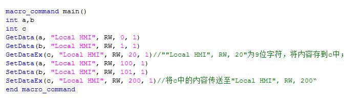

    最近在学习威纶屏宏的用法,但遇到一问题。就是如何将“Local HMI- RW20”中的字符内容传送到“Local HMI- RW30”。数字我是可以写出来,但字符怎么弄只能传送前2个字符。后面怎么都传不过去。请教一下如何正确编写。
