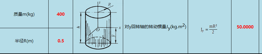

刚做的一个机构构思图,有两个计算需求助

请问怎么样好点?
如果我是工人,就会觉得太麻烦了。铝板放在一块大平板上面,平板下面用万向球,推到翻转平台,用几个C型夹夹紧,同时一边限位,保证旋转过程中不会掉下去,手动反转,力臂做长一点,省点力气。不知这样是否可行。
 楼主| 发表于 2018-6-8 08:49:20 | 显示全部楼层
zb19920228 发表于 2018-6-8 08:37
如果我是工人,就会觉得太麻烦了。铝板放在一块大平板上面,平板下面用万向球,推到翻转平台,用几个C型 ...
铝板不能推动的,会有划痕,0.1的标准,而且C型夹也夹不住400KG的重量
发表于 2018-6-8 08:51:14 | 显示全部楼层
195529647 发表于 2018-6-8 08:49
铝板不能推动的,会有划痕,0.1的标准
推动的是放铝板的平台,不推铝板啊
 楼主| 发表于 2018-6-8 08:54:49 | 显示全部楼层
zb19920228 发表于 2018-6-8 08:51
推动的是放铝板的平台,不推铝板啊
铝板型号多,物料车也很多,堆的高度也不一样,做平台的话就麻烦了
发表于 2018-6-8 09:28:29 | 显示全部楼层
那平台高度做可调的啊
 楼主| 发表于 2018-6-8 09:29:25 | 显示全部楼层
zb19920228 发表于 2018-6-8 09:28
那平台高度做可调的啊
问题是要做很多平台
发表于 2018-6-8 10:49:01 | 显示全部楼层
195529647 发表于 2018-6-8 09:29
问题是要做很多平台
这种肯定要一个平台解决所有问题
 楼主| 发表于 2018-6-8 10:58:04 | 显示全部楼层
zb19920228 发表于 2018-6-8 10:49
这种肯定要一个平台解决所有问题
比较难,现在员工都习惯这样了,如果变动大,倒置忘放,或者经常要去调整平台,推行麻烦
