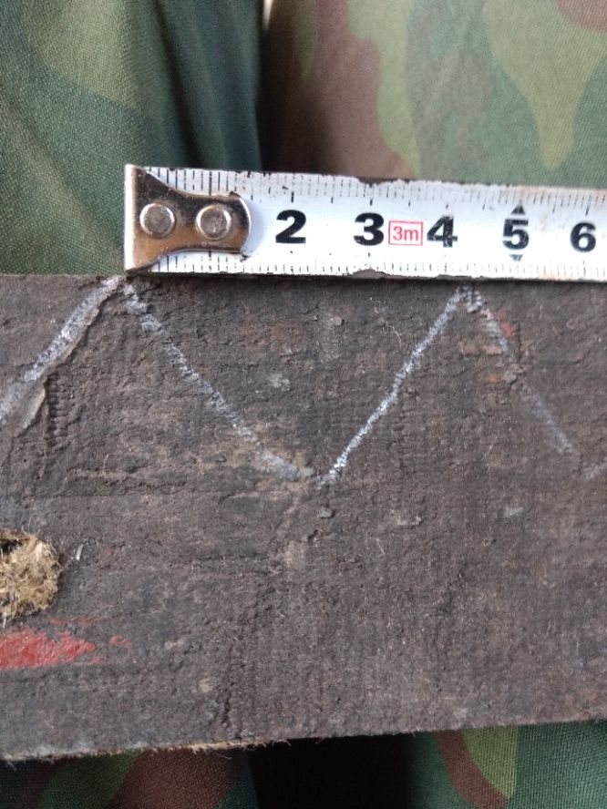

260e51e1c524830965137327c7da81ac.jpg 96fa3e8b4ba146b3b0cb90c5926abc33.jpg e453527450988e542da025a3a478ca14.jpg 2f54a49f08b39828eb11376502c04b2d.jpg 10d3e10c6b36949db49c81531f1bb198.jpg 一直找不到能做这种刀模的。各位老师帮忙给联系个师傅,做个模具。橡胶板厚度5毫米。
发表于 2018-6-5 19:07:58 | 显示全部楼层
请教下难点在哪?冲裁模不行吗?
发表于 2018-6-5 19:20:49 | 显示全部楼层
这个间隙冲模很简单的,按形状给出凸凹模,间隙留30丝。
发表于 2018-6-6 07:06:26 | 显示全部楼层
橡胶板内有帘线层,不好冲,只能剪。
发表于 2018-6-6 09:32:57 | 显示全部楼层
线切割割一块出来。。。
