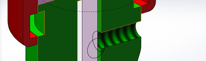

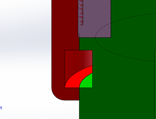

我想用一个密封圈连接两个零件,完成一个微小的浮动状态,便于一个零件拉着另一个零件移动,可有这种先例?红色和绿色都开环形槽容纳密封圈

传动最好用键,密封圈的强度够么?另外这个结构密封圈能装进去吗?
发表于 2018-6-5 14:12:46 | 显示全部楼层
如何安装?
 楼主| 发表于 2018-6-5 15:05:45 | 显示全部楼层
我只能想到热水加热密封圈使其柔软,我也是看到国外有这么干的,软化之后直接塞过去

我也是看老外有这种案例,也不确定能装进去,我也好奇他们咋装进去的,连接要求那种浮动,不是键的刚性

你打算让O型圈承受这个拉力 首先你不好装 就算你装上去了 用一段时间O型圈就会被切烂

开个洞 放进去一堆珠子,再把洞堵上可以不
珠子缺乏阻尼
发表于 2018-6-5 16:11:53 | 显示全部楼层
结构允许的话,不如直接上柔性连接
 楼主| 发表于 2018-6-5 16:27:36 | 显示全部楼层
