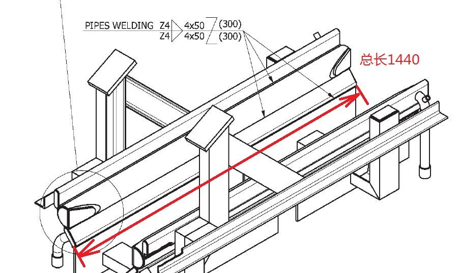

这个符号应该是交错间断焊,4段,每段50,间隔300,理论长度4*50+3*300=1100,然而这段结构总长度1440,相差太多,请教高手帮忙解读一下

小白,猜一下,是不是先间隔300再开始焊接,4*300+4*50=1400
 楼主| 发表于 2018-6-5 11:01:27 | 显示全部楼层
不应该吧,间断焊第一段都是从头开始的
发表于 2018-6-5 11:07:59 | 显示全部楼层
或者说,两端各留150mm?特意去查了双面交错焊的相关资料,又学习了。
 楼主| 发表于 2018-6-5 11:13:22 | 显示全部楼层
但背面就得从头开始焊,那就得焊5段了
发表于 2018-6-5 11:18:38 | 显示全部楼层
4段50长间隔300应该没问题,就是位置有点疑问吧
 楼主| 发表于 2018-6-5 11:23:55 | 显示全部楼层
我倒是觉得尺寸给的可能有问题,位置正常应该是从头开始焊吧,交错焊的话也只有背面是先空一段再焊
发表于 2018-6-5 14:05:55 | 显示全部楼层
如果图纸没有其他特殊要求,两端等分。这种情况一般图纸会有标注的。
发表于 2018-6-5 14:10:06 | 显示全部楼层
这是交替焊接,是4*50+4*300
 楼主| 发表于 2018-6-5 14:11:23 | 显示全部楼层
惑芯 发表于 2018-6-5 14:10
这是交替焊接,是4*50+4*300
间距为什么是4段呢?
