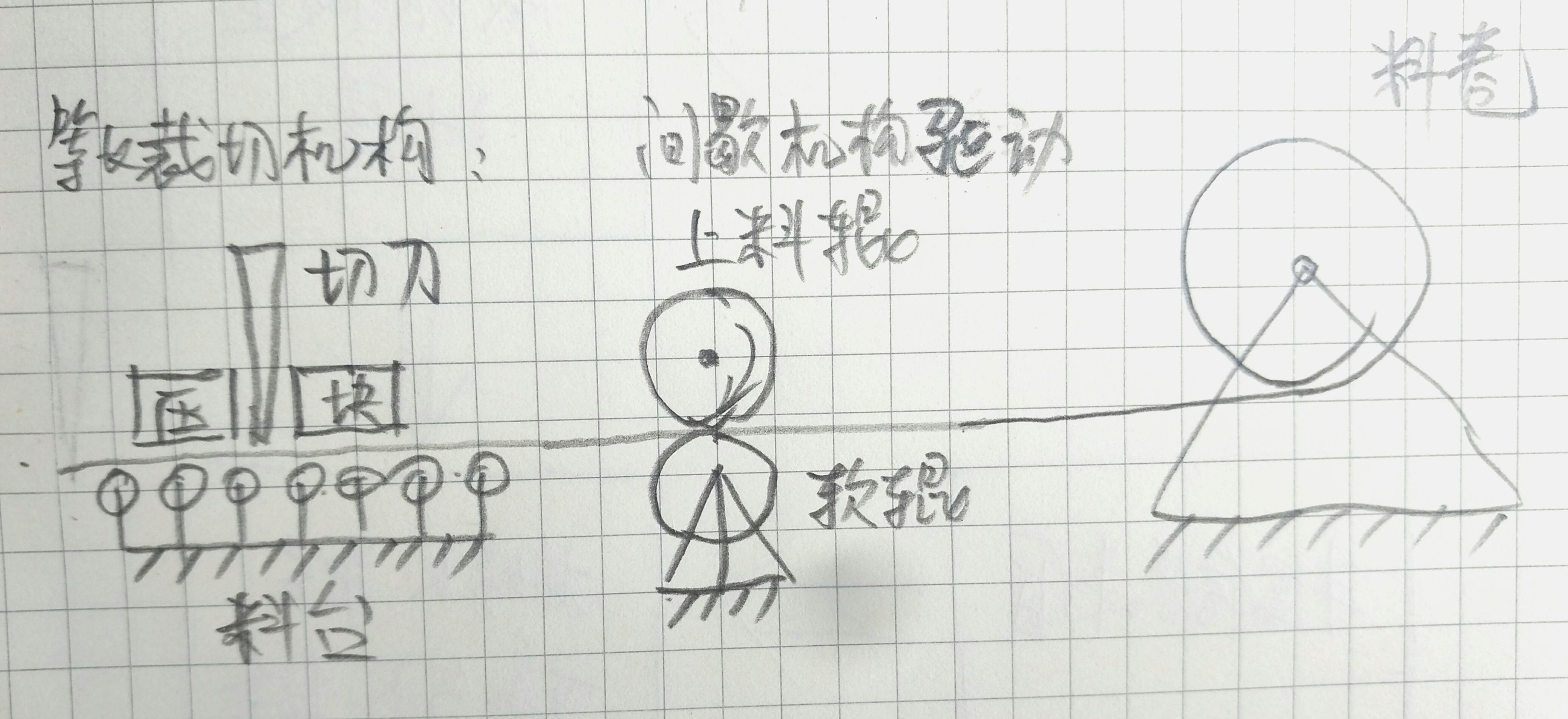

求助:手动一走一停机构

 楼主| 发表于 2018-6-6 14:35:46 | 显示全部楼层
远祥 发表于 2018-6-5 18:46
这个圆盘机构,在转动前是如何保持住稳定状态的?
自重大,牵引力却小,可能主要依靠自身静止惯性,轴上可能不会加弹簧绷紧,不用时锁定。停顿操作过程较复杂且时间不可控,所以暂不考虑电机控制。

收放卷在卷带多和少的时候外径是不同的,要根据外径来定旋转角度,所以最好是用伺服马达。

最基本的棘轮机构,不过不适合行程过长的情况:
间歇机构只能控制每次旋转的角度不变,并不能控制展开后物料长度每次等长,所以个人认为有问题的。可以在出料和收料之间加一个辊筒,辊筒与物料之间相对静止,形成静摩擦,然后接下来给这个辊筒计数走了多少圈就可以了,也可以设计好它刚好一圈是20mm,这样只要人工观察它到1圈了,停下来就可以了
发表于 2018-6-6 17:17:39 | 显示全部楼层
小小cb 发表于 2018-6-6 16:41
间歇机构只能控制每次旋转的角度不变,并不能控制展开后物料长度每次等长,所以个人认为有问题的。可以在 ...
貌似没说要用间歇机构当物料滚筒啊。
是用间歇机构做上料机构,料长是一定的。

棘轮、连杆。凸轮。自己选
发表于 2018-6-7 09:53:33 | 显示全部楼层
魍者归来 发表于 2018-6-6 17:17
貌似没说要用间歇机构当物料滚筒啊。
是用间歇机构做上料机构,料长是一定的。
来料本身就该是卷料吧?那它直径是在不断减小的,不是恒定值也许是我理解错了,求指导,大侠

见18楼
发表于 2018-6-7 11:17:25 | 显示全部楼层
这个啊,了解了,和我说的差不多,只是你的用在自动设备上也适合
