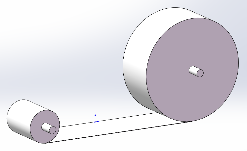

发表于 2018-6-5 10:11:03 | 显示全部楼层 |阅读模式
求一机构,如下图所示,塑料薄膜输送,一头放料一头收卷,利用薄膜拉平时的中间位置(蓝点处),要求一走一停,展平区域每走一步只走20mm左右,均匀但精度不高,要求手动无电控。有手摇轮也可以没有也可以,或者是不是有这样的轴承一走一顿?求教,谢谢!

 楼主| 发表于 2018-6-5 10:53:52 | 显示全部楼层
谢谢楼上各位,受你们启发觉得间歇机构接近,不过还有个问题,随着卷料外径的变化,单位行程就会有较大变化。
大概算了一下如果是一卷500mm直径的塑料膜,圆盘上要78个点至少。
