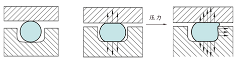

  密封原理:
O型密封圈是一种双向密封元件。安装时,O型密封圈在径向或轴向的初始压缩量,决定了O型密封圈的初始密封能力。系统压力作用于O型圈所产生的力,就是其总的密封力;该密封力随着系统压力的升高而增大。
      在压力作用下,O型圈的形状和具有高表面张力的液体相仿。压力朝各个方向等值传递。
上图为受压和不受压时,O型圈的密封力

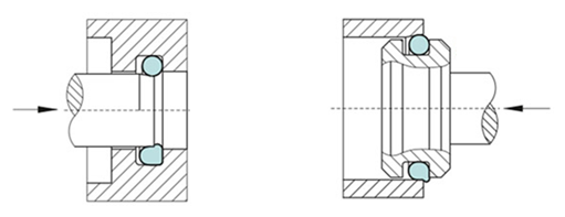

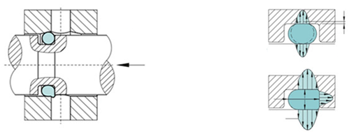

安装建议:
在开始安装之前,请确认一下几点:1 是否按照图纸加工了引入端倒角。2 内孔是否清理了毛刺,锐边是否倒圆。3  加工残渣,例如:碎屑,污垢和杂质是否去除。4 螺纹尖端是否有覆盖。5  密封件和元件是否加了润滑油或润滑脂。6  不要使用含固体添加剂如含二硫化钼或者硫化锌的润滑油。
以下分别是:装有O型密封圈的活塞杆的安装,装有O型密封圈的活塞的安装。
以下分别是:通过横向内孔的O型密封圈的安装,O型密封圈安装和工作时的接触压力

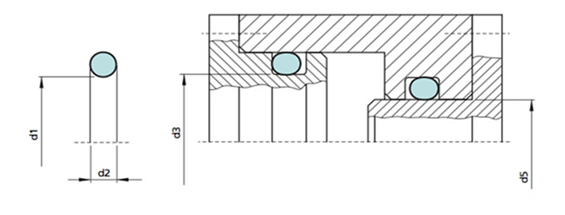

O型密封圈的选型
内圈密封:认真选择适当规格的O型密封圈,保证其内经的d1与被密封的直径d5的偏差最小。外圈密封:认真选择适当的O型密封圈,保证其内径d1小于等于密封沟槽直径d3。
轴向安装(静密封):在安装轴向静密封时,O型密封圈规格的选择应该考虑压力的作用方向。当压力来自于内部时,O型密封圈的外经应该比沟槽外径d7大1~2%。当压力来自于外部时,O型密封圈的内径应该比沟槽内径d8小1~3%。

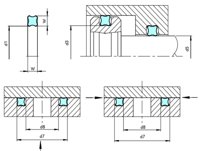

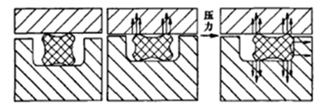

星型密封圈
星型密封圈又称X型密封圈是一种具有四唇密封截面的密封元件。
星型圈尺寸设计标准与O型圈相同。由于它的密封唇之间可以形成润滑容腔,减少了摩擦阻力和启动阻力;而且由于它的飞边位置在截面的凹处,所以密封效果相对较好,应用场合完全可以替换O型圈。
星型圈是一种双向密封原件,星型圈的径向或轴向的初始压缩量,决定星型圈的初始密封能力。系统压力作用于星型圈所产生的力,就是其总的密封力;该密封力随系统压力升高而增大。在压力作用下,星型圈的形状和具有高表面张力的液体相仿。压力朝着各个方向等值传递。
安装方法:
星型密封圈可以采用多种方法安装到元件中。知型网提醒注意,在设计阶段,就应当考虑星型圈的安装问题。为了避免安装过程损坏星型圈,就应当尽可能避免星型圈穿过锐边或内孔。当滑动距离较长时,密封件应尽可能设计成凹槽,或者,适当布置密封件,保证滑动较短距离。
径向密封:内圈密封:认真选择适当规格的星型密封圈,保证内径d1与被密封的直径d5之间的偏差最小。外圈密封:认真选择适当规格的星型密封圈,保证其内径d1与沟槽底径d3之间的偏差最小。
轴向密封:在轴向密封安装过程中,考虑压力大小和方向,去选择不同尺寸的星型圈。压力来自内部,星型圈的外径应该比沟槽外径d7大1~2%。压力来自外部时,星型圈的内径应该比沟槽内径d8小1~3%。

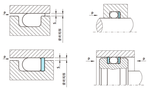

挡圈
保护和支承元件。挡圈没有密封功能,如其名称所指,它们是保护和支承元件,用耐挤压的材料制成,通常是矩形截面。它们与弹性的密封件一起装在沟槽中,最好是和相应的O型圈用在静态密封用途中。由于挡圈在沟槽中的紧配合,它们防止受压的弹性密封件被挤压进入密封间隙。
挡圈材料:
标准挡圈使用PTFE纯料来制造。考虑到PTFE纯料有冷流特点,这些挡圈只能用于轻型负载和中等负载,对更大的负载要求,要使用带有填充物(玻璃纤维,青铜,碳等)的PTFE材料,针对耐高压的密封,要使用由专门改进的热塑材料制成的挡圈。
优点: 在高压用途中使用的O型圈; 使用硬度低的O型圈材料; 径向密封间隙的补偿; 用于内部和外部密封用途; 可以往复和旋转运动; 用于温度波动大时的补偿; 静态和动态用途。
以下是O型圈与挡圈配合使用的情景,如图所示,挡片挡圈应根据压力的方向来安装,对于双向运动(双向压力)的场合,应采用双向挡圈。
