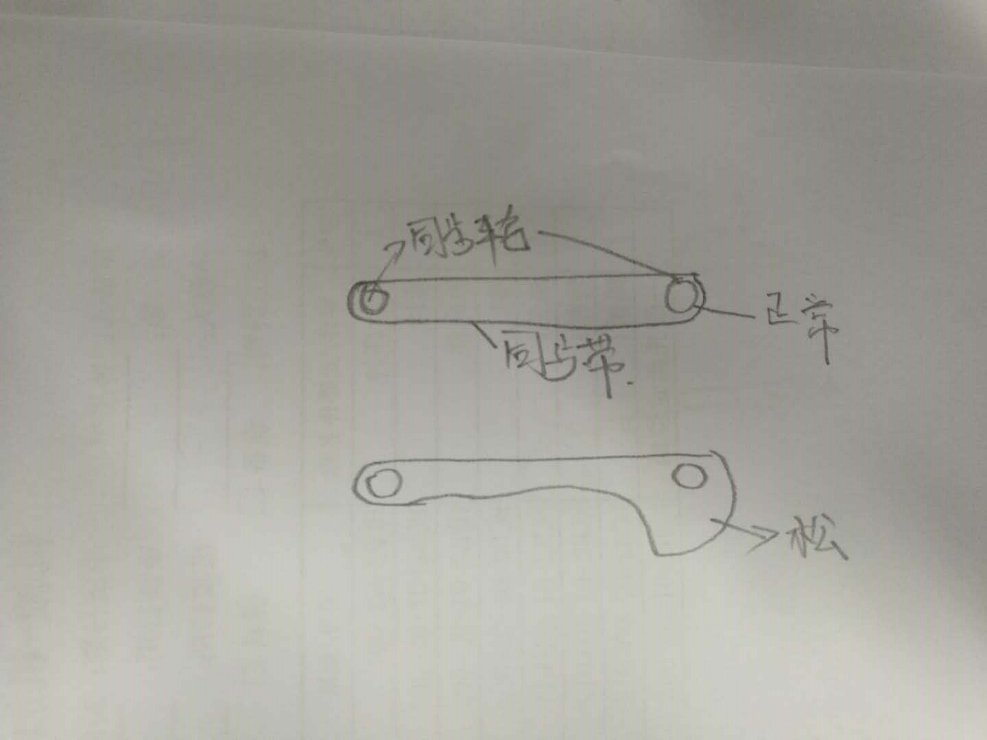

目前设备上用了一个同步带组成的倍速机构,重复定位精度0.2,但是当人为的来回推动(人为推和拉着伸缩臂来回晃动,一级同步带会出现一边很松,一边很近),然后再测的时候会出现2MM的差距,求各位大神解惑,个人觉得是不是跟同步带一边松一边紧的时候造成齿轮啮合有问题。

楼主这个机构没有涨紧轮那?特别是倍速,同步带特别容易松动。

lz的同步带是两侧涨紧?有多长,多宽?

倍速机构,公差也成倍放大!

同步轮距离一米长,都有加张紧块,正常工作,或者撞到东西伺服报警停下来,再回位测,都没有问题。就是人为频繁拉推的时候就移位了,人为推拉的时候,瞬间能看到同步带一般松了不少,但是已经把同步带调的很紧了
