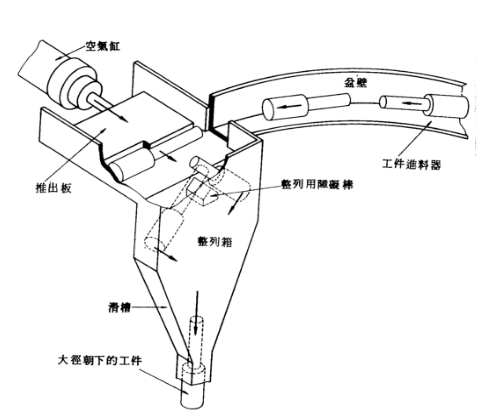

发表于 2018-6-2 16:08:03 | 显示全部楼层
X3E(J4}YWX[BO9313}NK.png 了解下
这玩意最好别搞,很不稳定,要做到稳定要花很多时间精力相当于研究不是研发了  发表于 2018-6-5 09:24
很奇妙的构思  发表于 2018-6-2 17:07
