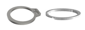

轴向定位是机械设计中的常规问题,教科书告诉我们,轴向定位可以采用轴肩、螺母和卡簧。而事实上,除了这些还有顶丝,销钉、抱箍和螺旋挡圈。其中,在安装空间有限的场景下,大部分工程师都会首先想到使用卡簧,然而,螺旋挡圈的性能并不亚于卡簧,却鲜有人知道使用。今天,知型网团队整理了卡簧和螺旋挡圈的相关资料,分享给大家。
卡簧和螺旋挡圈统称为弹性挡圈。如下图所示,左侧为轴用卡簧,右侧为轴用螺旋挡圈。从外形上看两者就有较大差异,卡簧通常有两个用于卡簧钳加持的工艺孔,在工艺孔处有两个明显的突起部分;而螺旋挡圈则没有突起,二是像螺旋弹簧一样。双层螺旋挡圈与钥匙扣极为相似,不同的是在挡圈钢丝的末端留有用于加持的切角。

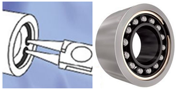

      下图是孔用卡簧和孔用螺旋挡圈安装示意对比,从图上可以看出,由于增加了工艺孔,卡簧更便于拆装,但是安装工艺孔处的突起所占的空间较大,无论是孔用还是轴用卡簧都存在占用空间大的问题。相对于卡簧,螺旋挡圈没有工艺孔,拆卸不如卡簧方便,但是螺旋挡圈占用的安装空间更小,外形也更简洁、美观。对于不需要经常拆卸的场合,螺旋挡圈的优势更明显。
总结一下:
卡簧:
优点:拆卸方便(相对方便);缺点:占用空间大,制造成本高。适用于对外观和安装空间要求不高,且有时需要拆卸的场合。
螺旋挡圈:
优点:占用空间小,成本低;缺点拆卸不方便。适用于对外观和空间要求较高,且很少拆卸的场合。

请问拆装螺旋弹性挡圈用什么工具?
发表于 2018-5-29 12:13:31 | 显示全部楼层
请问拆装螺旋弹性挡圈用什么工具?+1
发表于 2018-5-29 15:45:20 | 显示全部楼层
还没用过螺旋挡圈,谢谢楼主的阅历
发表于 2018-5-29 16:52:40 | 显示全部楼层
平口螺丝刀
发表于 2018-5-29 18:12:26 | 显示全部楼层
滚柱丝杆上基本都有一个螺纹挡环,收紧角接触轴承间隙,还是很常见的。可能行业不同吧,楼主说的太片面了。
