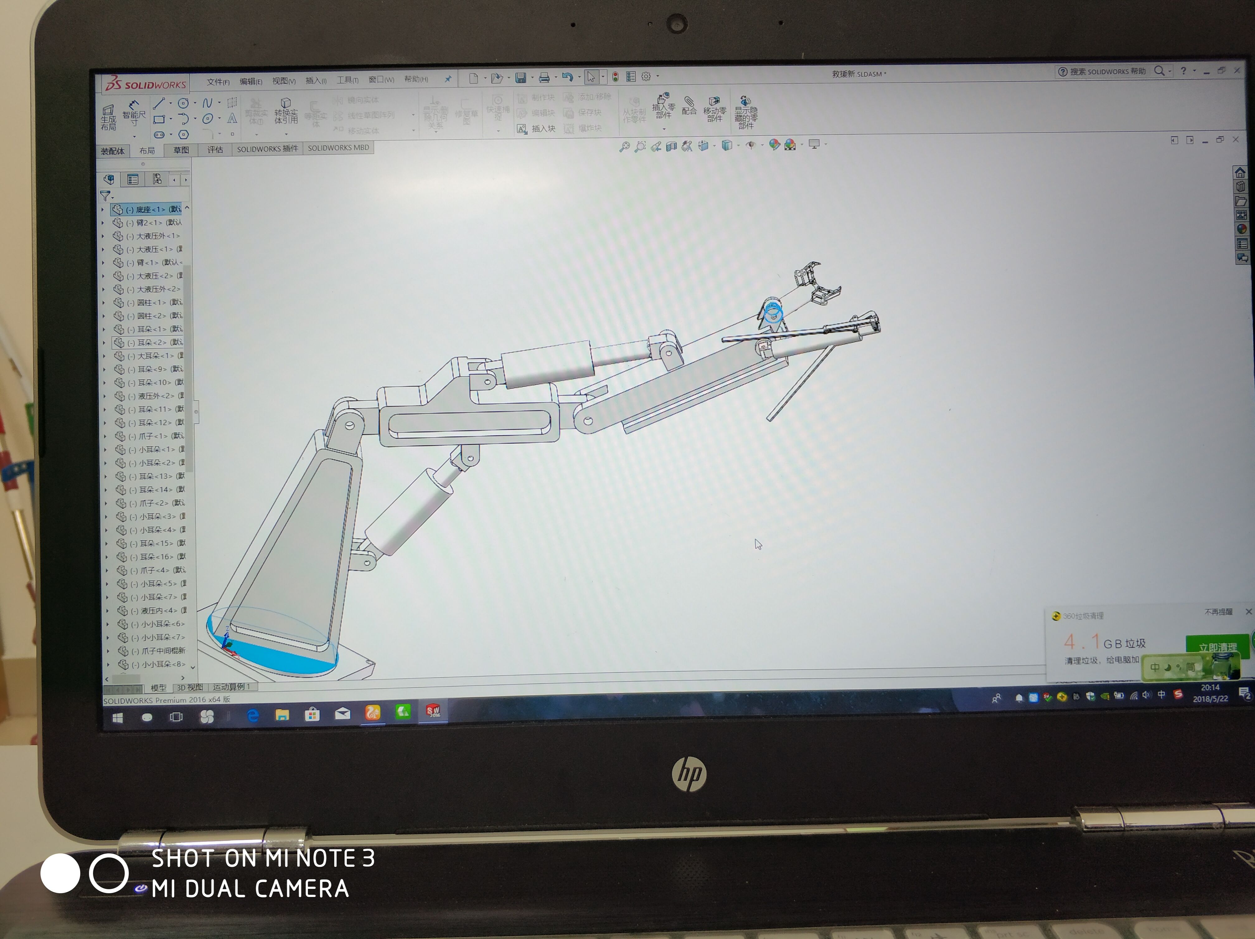

  请问各位前辈,如何通过一个机构来实现底盘的转动和另一蓝色部分(吊机)的起吊运动。

 楼主| 发表于 2018-5-25 11:26:14 | 显示全部楼层

本来我们是想用两个电机来控制底盘的转动和吊机的起吊,但是老师说如果可以的话,尽量用一个电机完成。所以不知道该怎么做,我觉得可能好小

参考风扇,边吹风边转向。必要时  加离合

不明白你的意思,你是要旋转的同时吊起么
 楼主| 发表于 2018-5-25 11:55:29 | 显示全部楼层
306475386 发表于 2018-5-25 11:52
不明白你的意思,你是要旋转的同时吊起么
如果可能的话  能否实现旋转到一定方向 接着转吊机的起吊运动
可以,要一设计组联动的机构,纯机械的设计。这个要花心思了,比起单独控制旋转和起吊难多了  发表于 2018-5-25 12:18

发表于 2018-5-25 11:57:19 | 显示全部楼层
Okita 发表于 2018-5-25 11:26
本来我们是想用两个电机来控制底盘的转动和吊机的起吊,但是老师说如果可以的话,尽量用一个电机完成。所 ...
要符合你老师的要求,最简单的就是用液压。本来你上面就有油缸,起吊和旋转就用液压马达

 楼主| 发表于 2018-5-25 12:20:26 | 显示全部楼层
但是...底盘的旋转和吊机起吊的方向不一样啊....两个貌似是垂直的。。
