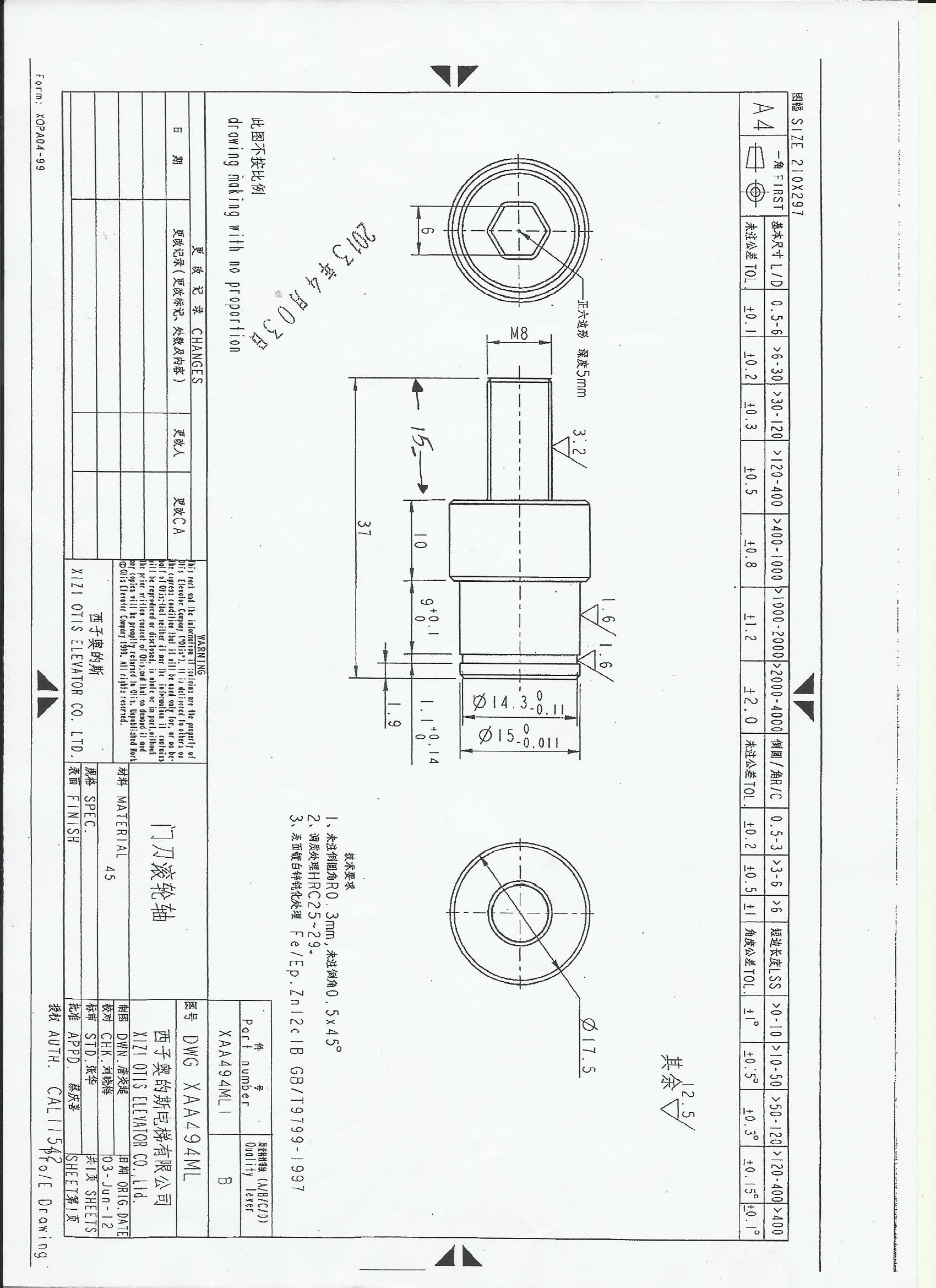

45#钢调质后用什么型号的刀具最好?

发表于 2013-5-16 19:27:29 | 显示全部楼层
我的是用W2刀在做
发表于 2013-5-16 19:29:12 | 显示全部楼层
这是我的
