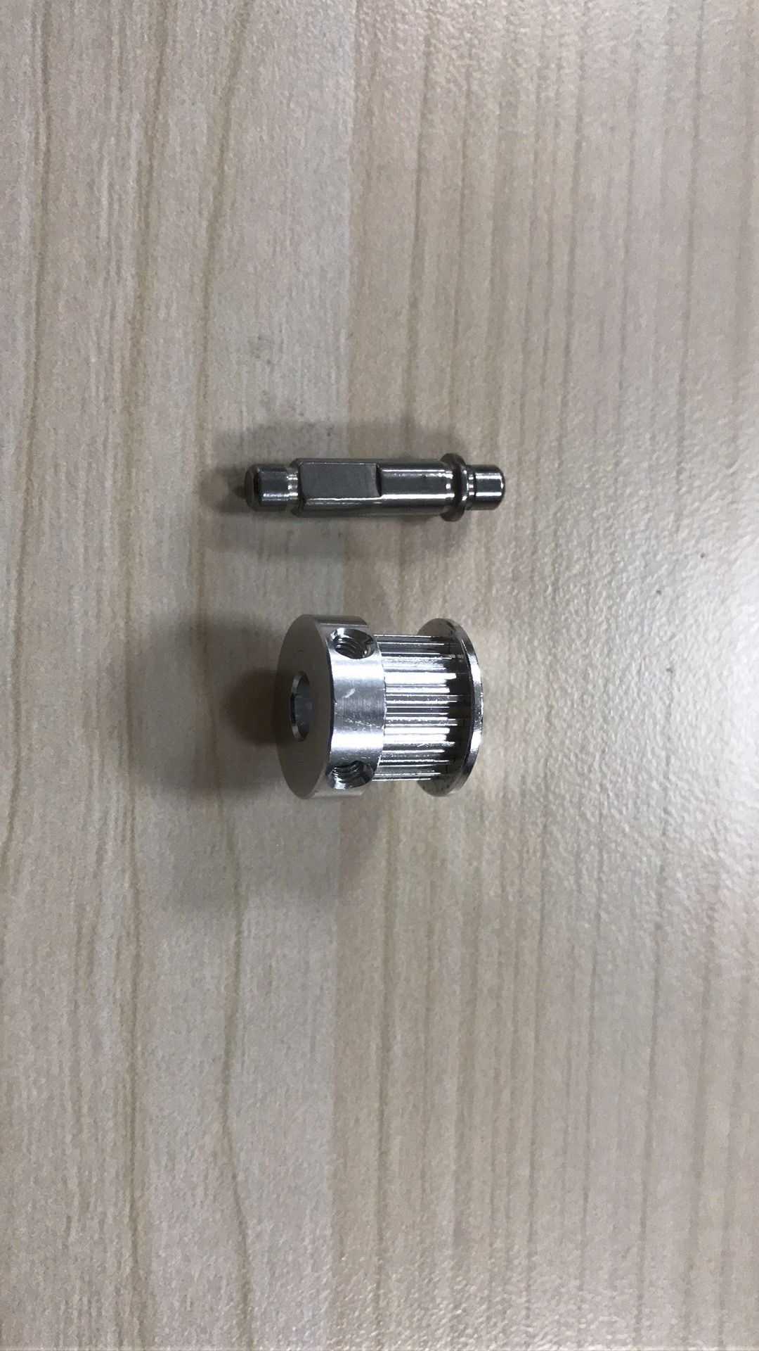

同步带轮轮毂上的紧定螺钉孔为什么要有两个?

90度分布能做转轴承受的力更大。

补充图片:
 楼主| 发表于 2018-5-21 15:12:05 | 显示全部楼层
韩寒11 发表于 2018-5-20 16:59
楼主最好是传张照片,看图说话会好分析点,紧定螺钉可以定位,也可以做一些调整作用
已补充照片
 楼主| 发表于 2018-5-21 15:13:01 | 显示全部楼层
游走边缘 发表于 2018-5-20 19:18
上图哟,还有就是何为同步带轮
已补充照片
 楼主| 发表于 2018-5-21 15:14:35 | 显示全部楼层
因为有_FVboB 发表于 2018-5-20 19:23
有的是一个    当然 一般是俩 个    键槽位置 和  键槽90度位置    还有的是180度方向俩      一定要问 ...
小的同步带轮标准件貌似都是90度角布置两个
 楼主| 发表于 2018-5-21 15:17:20 | 显示全部楼层
远祥 发表于 2018-5-21 10:10
90度分布能做转轴承受的力更大。
但是φ5mm轴径的轴本身输出的扭矩就不会太大,有没有这种结构设计的理论支持?我机械手册上面找不到,这个问题就好像1+1=2,大家都知道应该是这样但是深究起来却并不知道如何很好的解释
 楼主| 发表于 2018-5-21 15:20:05 | 显示全部楼层
灭嘎嘎 发表于 2018-5-20 22:04
misumi的一般都是俩,有键槽的其中一个在键槽位置,另一个120度布置或者90度布置,多一个顶丝应该就是多一 ...
但是从理论出发,并不存在扭矩无限提高的情况,因为5mm轴径的步进电机能提供的扭力实在是有限,远达不到需要用两个紧定螺钉来增加扭力的程度吧
发表于 2018-5-21 23:25:58 | 显示全部楼层
180度好像没有吧
发表于 2018-5-22 09:42:48 | 显示全部楼层
不只是这里,查一下带轴承的轴承座一样对轴固定的时候使用2个紧定螺钉限位,我也没搞懂为啥
发表于 2018-5-22 09:58:58 | 显示全部楼层
增大扭矩 固定带轮在轴的位置 两个顶丝比一个要好很多 尤其是轴上没铣扁位的情况下
