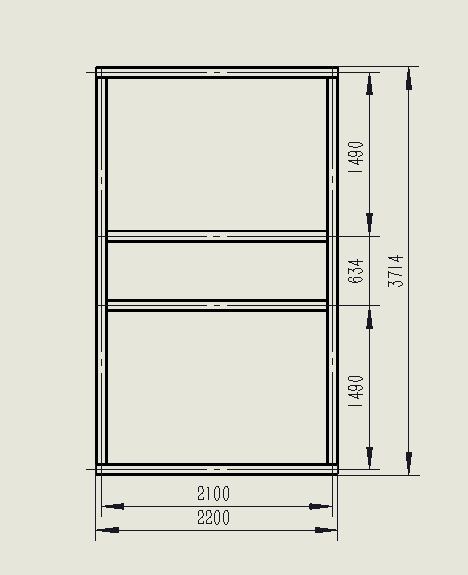

是不是应该这样标?你就回答对不对。
单独拿一个零件出来,没法说,还是标边好。  发表于 2018-6-19 02:19

随便附图一张
发表于 2018-5-24 07:45:21 | 显示全部楼层
单从设计1是更合理一些,2在加工环节好控制,因型材可能有负差,如未考虑,会影响最终相关联尺寸定位。
