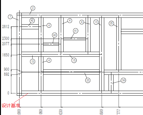

两种不同的设计基准,哪一个不合理?为什么?

对于下图中哪一种设计基准的标注是合理的?
                                            (1)
                         (2)
我认为图(1)标注的设计基准是合理的,(2)是不合理的。
原因是:图中底座是用型材焊接成型,选择型材的对称面作为设计基准能够消除型材生产过程中的制造误差给装配带来的误差。使用过型材或买过型材的人,可能会注意到,市场上买来的型材实际尺寸有可能跟设计手册上的尺寸差一些(超过制造误差的),尤其一些小型钢厂轧制的型材,有些地方称为“再生钢材”,尺寸和厚度都比正规钢厂轧制出来的小很多,但是,市场上售卖时,却是按照理论重量去销售。
假如图中的型材是工字钢,那么要在工字钢做成的底座上安装设备,按照图(2)中以边线为设计基准进行安装和制造,会发现安装过程中有些零部件的装配位置很难对上,就是因为型材生产时工字钢的制造误差给装配带来的累积误差造成的。
如果以型材的对称中心面作为设计基准,不管型材的边线尺寸误差有多大,底座上各型材的对称中心面之间的距离是准确的,而不会因为制造误差造成底座上有些零部件装配位置对不上的情况。
图(2)是制造时的测量基准(工艺基准的一种),以这边为基准测量整个底座的宽度或者长度,使整个底座的宽度和长度满足图纸要求的宽度和长度的外形尺寸要求,这个外形尺寸由图(1)的设计基准和型材的实际尺寸换算来保证图纸尺寸。
一般要求设计基准、测量基准和装配基准,三者要统一,但是,实际上三者统一的情况比较少,比如,上面底座的焊接就是设计基准和测量基准不统一的情况。基准不统一的时候,就要进行尺寸链的换算。

发表于 2018-5-21 09:47:20 | 显示全部楼层
回看了帖子,大家的分析的很多很到位,以中心线为设计基准,可以严谨进行受力分析。其实实际生产设计的时候很少人会用中心线的,为什么?
1.因为功能要求等因素,选择的型材都不一定是对称同截面,有L型,口型,目型,品型,T型等,型材的连接都是以边为对齐,连接平整,不对称的截面若以中心线为准则必会使左右或上下突出边界,这是不合理的。
2.图纸应该把型材之间的距离、长、宽、高都体现出来,这样才会利于工人装配和质检检测;利于型材上的门板、盖板、托板或其他辅助设备的尺寸给定;利于设计师对内部和外部空间尺寸的把握。

发表于 2018-5-21 10:44:30 | 显示全部楼层
赞成楼主选择的基准,分析的很有道理,但是实际生产装配的过程中,一般都会选择底面做基准的,因为好找,也不用测量、计算,所以,在做设计的时候也要考虑到基准如果在加工生产的过程中出现选用底面做基准的情况,是不是在自己的可控范围之内

刚刚也想说底面作为关键位置要求这个问题,层主说了。另外,如果是钢结构设计,按中心基准很可以理解,因为钢结构跨度本来就较大,梁显得较小,精度要求也不会很高。想起以前做一些房屋梁设计的时候,我也是标中心基准。但如果是普通设备框架结构,我还是下意识会标边线。可能是工作这么多年的一种素养。

 楼主| 发表于 2018-5-21 22:02:49 | 显示全部楼层
韩寒11 发表于 2018-5-21 10:44
赞成楼主选择的基准,分析的很有道理,但是实际生产装配的过程中,一般都会选择底面做基准的,因为好找,也 ...
底面做基准是测量基准,也没有错,但是,如果型材有制造误差,底座上安装设备时,设备的高度方向的找正可能就要垫很多厚度不一的垫板来调整中心高度。

发表于 2018-5-22 10:02:30 | 显示全部楼层
按图1标,新手十个有九个会被加工师父骂;如果是发到外面加工,师父只能发发牢骚,不会传到设计者这边.像图2只是变了一个基准也是没多大意义,像型材装配,实际上的误差是存在与加工师父的加工误差,型材本身的误差不会超过1mm吧?而架子加工误差超过1mm比较常见;从你这个结构图来看,保证尺寸很多地方是靠中间的连接杆的长度,你说型材有误差的话,是不是要先选出连接两边的型材出来测出中线位置,再来算连接杆的长度?没几个人会这样做,都是先全部切好再装;这个图还不如直接标边线直观.
按结构来说,钢构是要加工孔位的,直接标孔位精度行了;铝型材中间安装槽最少有0.5的活动间隙;靠型材边定位,那肯定要求来料精度在自己的公差范围内
