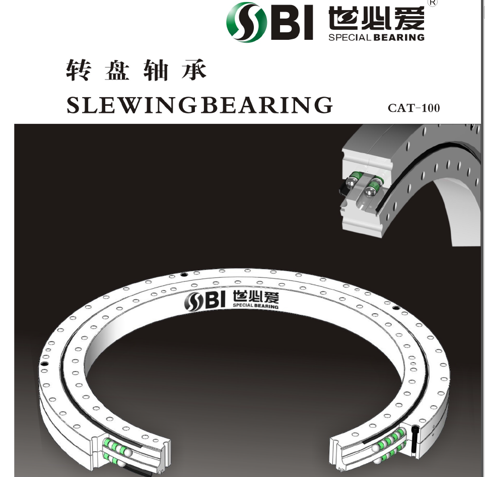

正在头痛:按用户的两张照片设计
发表于 2018-5-20 22:17:45 | 显示全部楼层
开个脑洞:手动的,也没啥精度要求,那么搞个环形,底面装一片牛眼万向球可以不?
发表于 2018-5-20 22:45:36 | 显示全部楼层
如果我没有理解错的话,可以参考搅拌车
发表于 2018-5-21 05:38:21 | 显示全部楼层
造个圈,四角用普通小轴承组合不可以么,成本低,后期维护费用也低,每个角三块甚至两块轴承就行了。圆弧导轨贵不说估计还要定制,坏了麻烦。
发表于 2018-5-21 09:20:11 | 显示全部楼层
目视检测装置,应该没有精度

做过这套东西
发表于 2018-5-21 15:59:46 | 显示全部楼层
精度要求不高可以用洛阳产的,价格不贵。
不用谢,THK,舍弗勒之类的精度都是很高的,立车上2米多工作台用1.2米的这类轴承,圆跳动就几个丝,价格大几十万。洛阳国产的这种就实惠多了,精度还过得去。  发表于 2018-5-25 09:37
谢谢,就是要找个这种国产的轴承,只知道THK上有,但价格太贵交货周期太长  发表于 2018-5-24 17:12
