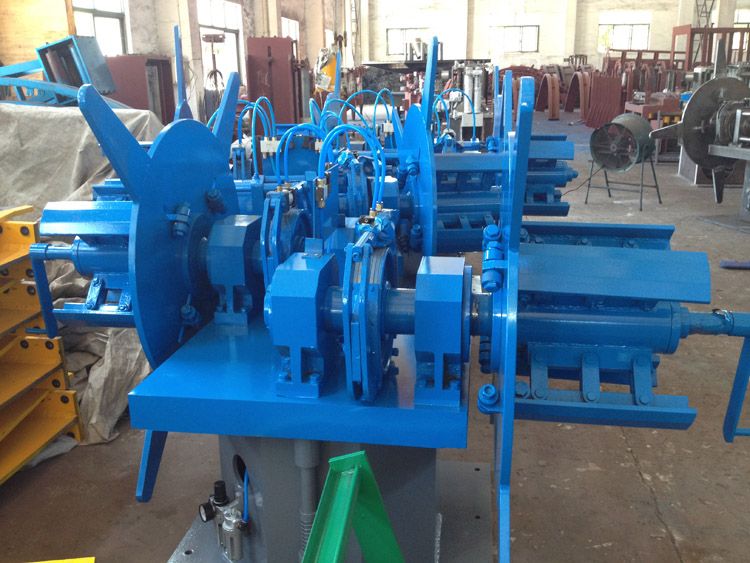

开卷机手摇涨缩问题:涉及丝杠
发表于 2018-5-19 08:38:00 | 显示全部楼层
不能用滚珠丝杠。建议用梯形丝杠或者普通丝杆。验算一下螺旋角,能自锁就行
发表于 2018-5-19 11:57:07 | 显示全部楼层
滚珠丝杠不能自锁的,摩擦角小

发表于 2018-5-23 11:21:41 | 显示全部楼层
考虑传动效率
发表于 2018-5-23 20:33:49 | 显示全部楼层
手摇双头放卷机
