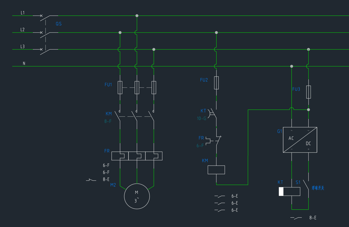

一个机械设备的电路图
 楼主| 发表于 2018-5-13 21:28:12 | 显示全部楼层
702736 发表于 2018-5-13 19:36( S( d- n8 g7 n6 C- B  J# @
热继电器没启用?
; O; O0 k) `1 ~/ l! q [GVSG~FMC99J8Y8@AZCHZ62.png
, B5 k4 Z# p" d6 o4 j2 _1 n/ M2 C
谢谢你的提醒,热继电器的常闭触点已加上去了8 f0 `, }. ?( t' K: h3 P
4 I2 b; g* B% L5 _6 n2 H

发表于 2018-5-14 10:06:51 | 显示全部楼层
楼主对10号楼的说法没理解,这样可以缺相保护,但一般不建议这样做,2次线太乱。
* O7 ?" M. y+ N. E- ^& W还有一般要有按钮启停自保,特殊场合才像楼主这样做。
  _1 T, }; O* J" c8 b& T* P再者水位开关触点一般只能220V以下用,既然引入零线了,建议控制回路用220V。2 s* E. ^2 Y+ N# W: {
发表于 2018-5-14 11:40:46 | 显示全部楼层
建议用两个浮子开关,避免频繁启动。要不然上下水位差别太小

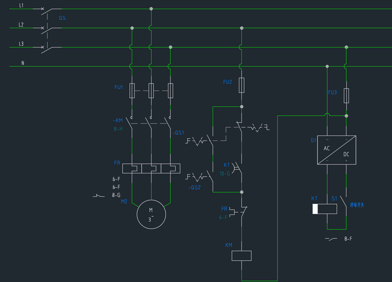

 楼主| 发表于 2018-5-14 21:57:05 | 显示全部楼层
# j% N3 b0 t6 n$ ?5 f5 Y# t
702736 发表于 2018-5-14 10:06$ S; l/ q3 e1 [6 }6 T
楼主对10号楼的说法没理解,这样可以缺相保护,但一般不建议这样做,2次线太乱。- E) V7 `- X% ^% k
还有一般要有按钮启停自 ...
6 L; f* C' \3 w. z; F7 ^" O3 H
! {, t8 R! f- t/ b1 x: x+ s$ `QS1与QS2是万能转换开关
  s2 `) t4 x- n! a2 [- z; t% q; t做成这样可好?. X( H: H+ n: J9 z: j5 {$ m" Q
! z6 }+ J, n0 ~' |* n3 s% q( E1 i1 _8 E
4 v0 \; i- H* x
发表于 2018-5-15 07:34:34 | 显示全部楼层
也不好
发表于 2018-5-15 08:25:29 | 显示全部楼层
学习了
发表于 2018-5-15 08:36:40 | 显示全部楼层
最主要的一点,你得避免水位波动,造成浮球开关频繁动作
 楼主| 发表于 2018-5-15 09:22:02 | 显示全部楼层
wang_hu_hi 发表于 2018-5-15 08:36* h, Y  X0 ]- h7 r- y
/ l! e: l6 o( A. s/ p
我这个设备差不多半个月才会上升一次水位9 Y2 i" Y; y) f5 j7 h9 }5 P) H
