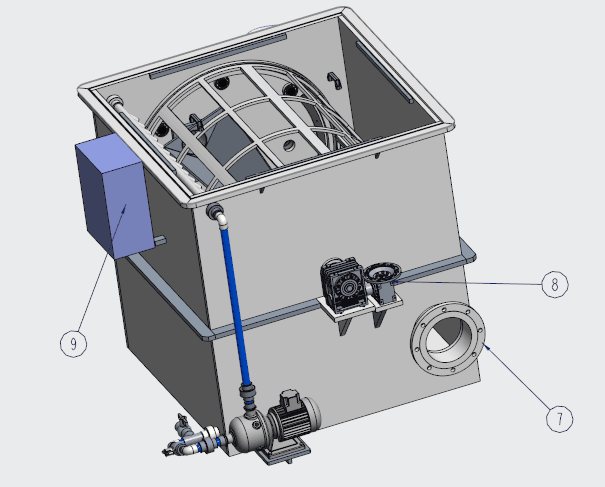

下面是我设计的一个过滤设备
! {2 x: n( s: s B1AC43B64182B09C613E3FBAD8BFD635.png
" p! N- p7 L: _3 B, Q0 e 972E5A027319BE84EFC36CB753AD2FAD.png
, v7 j3 ]* n: R- T①是进水法兰 ②是排污口 ③是浮球开关(装了一个过滤器) ④是滚筒(可以转动) ⑤是水泵 ⑥是喷嘴 ⑦是出水法兰 ⑧是电机 ⑨是电箱1 ]; [1 }! H1 U6 |. a2 Z4 I  n

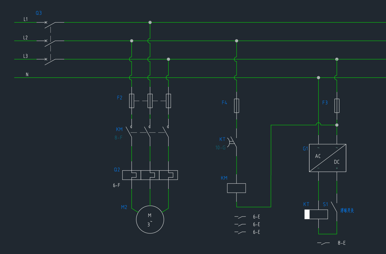

下面是电路图 / m2 L& \7 T! o3 r
9 A" K# Q/ h. i7 E6 K/ y9 J ]O{AKX%({CBH{03Y31`Q(0O.png 9 A6 I! `) d2 D/ l% N0 S6 ~0 c1 N
设计的目的是:当水位上升,浮球开关的常开触点闭合,使中间继电器的线圈得电;中间继电器的常开触点闭合,接触器的线圈得电;接触器的常开触点闭合,从而电动机得电而运行;当液位下降,浮球开关常开触点又断开,电动机停止运行。
4 P; J4 E2 @, |- e" q3 F如上图所示的电路图是否能达到这样的要求?电路图还存在哪些问题?! U. ]$ D, u4 X# O1 t' C! M

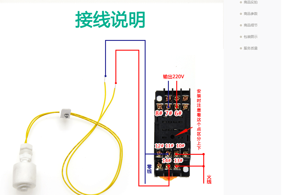

9 D3 d- b( C1 V浮球开关是这样的
  o% ~  v; X( O3 q& L

发表于 2018-5-13 16:21:54 | 显示全部楼层
初看问题在浮球开关的选用上,如果是触点式的那工作在直流电路里控制继电器会产生火花,影响寿命,还有控制水位的范围,范围小会频繁启动。
发表于 2018-5-13 17:03:22 | 显示全部楼层
选型错了,中间继电器后面加交流接触器的!

发表于 2018-5-13 17:19:30 | 显示全部楼层
中间继电器是KA  交流接触器是KM

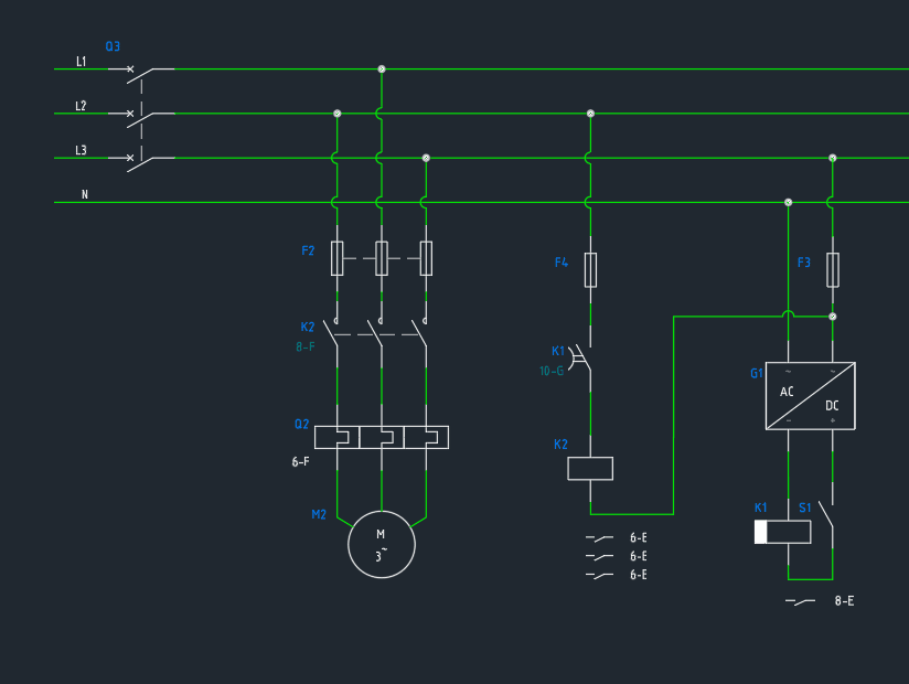

 楼主| 发表于 2018-5-13 19:11:02 | 显示全部楼层
本帖最后由 1179819870 于 2018-5-13 19:31 编辑 . q: I5 [% y8 H  J
蕭春彪 发表于 2018-5-13 17:19, n. B- \0 u- J- _* q) |. m3 ?8 ]$ F
中间继电器是KA  交流接触器是KM
) ?0 k! t, y( r& b' ~
1 V/ D. j2 v+ G+ |* I将时间继电器及接触器的文字符号已更新
" K: |% |# N# _3 I* \7 S
6 _/ h* x) {  s( H6 j0 X5 D

发表于 2018-5-13 19:36:49 | 显示全部楼层
702736 发表于 2018-5-13 19:30
9 r# P' \& {( }: o" J/ I8 J5 d; K/ `看上去是水位到,有电就水泵工作的机制
& H, j9 }- S+ G; J: K
热继电器没启用?9 R0 {' w& H7 B) G! s$ u$ m
3 p; n  D! x6 H- Q* T
发表于 2018-5-13 21:00:37 | 显示全部楼层
还有一点,L3接的直流电源 , 接触器线圈最好接在L1 L2上  这样缺相就不工作了。
接触器三相都接通了  发表于 2018-5-13 21:44
