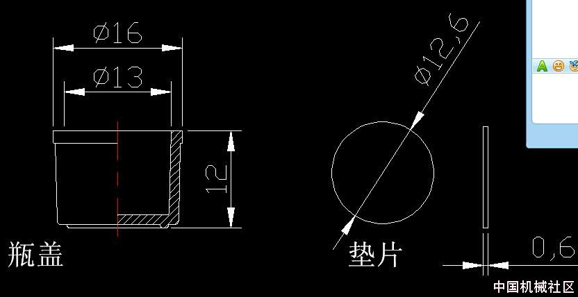

原来瓶盖是用皮带传送的,垫片直的圆管自动下料
现在想改用转盘。(想换一种方案)
想请大虾们出出主意,改用转盘需要注意那些问题。
谢谢

上盖上垫片的最终目的是要将垫片放入盖子中
所以要考虑到二者之间的定位问题

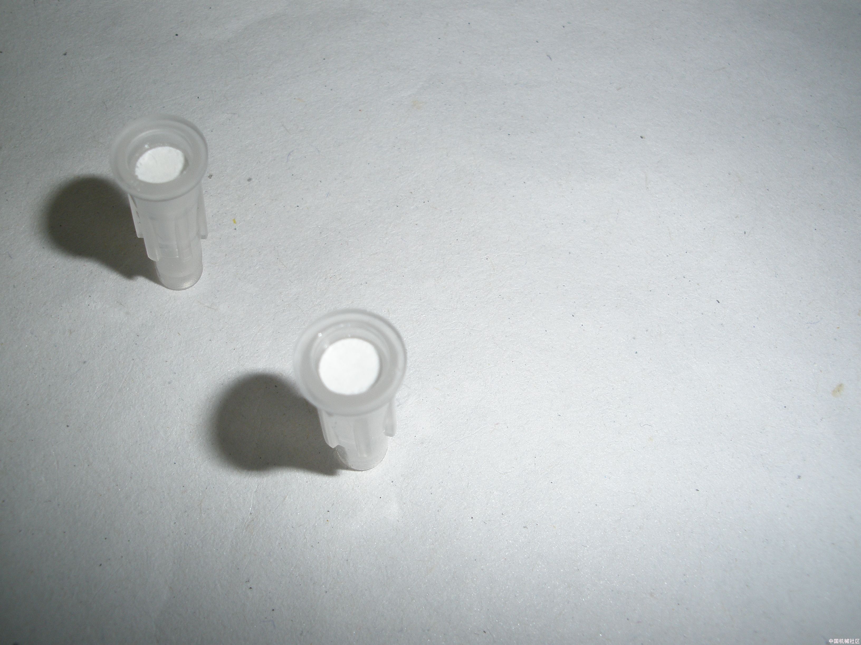

发表于 2008-6-8 16:43:52 | 显示全部楼层
原帖由 我是害虫 于 2008-6-6 17:53 发表
74727图纸瓶盖螺纹未画出
上盖,上垫片,压盖
原来我们的产品是用皮带传送定位效果也不是很理想,会出现垫片压歪的情况。
垫片是通过人工放在一个直的圆管里有时会出现垫片堵塞的现象
现在是这么小的,感觉上述 ...
请问你的垫片是什么材料的?能不能改变一下垫片的来料形式?把垫片做成带状,先把盖子定位好后,再直接一次性把带状垫片冲切压入,我做过一个产品和你的要求是差不多的,就是在一个塑料件里压入一张纸片,请看图片。

 楼主| 发表于 2008-6-12 07:34:24 | 显示全部楼层
原帖由 手到情来 于 2008-6-8 16:43 发表
也在考虑这个fangan
