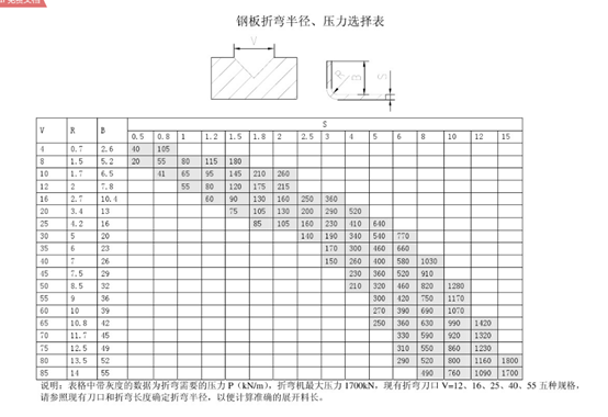

这是网上钢板折边的标准,可以看看,见图片
折边标准
折边标准

    本人认为还是拿块边角料折一下比较方便

实际上每个工厂都不一样
发表于 2018-5-12 08:49:02 | 显示全部楼层
这个要分材料的吧
发表于 2018-5-12 10:31:45 | 显示全部楼层
我也觉得还是拿板下料试试最靠谱

这个表还是有点缺陷的,不管是自己加工还是外协,请询问下实际操作人员,各个折弯机床的数据 不一样,V槽规格,
设计出来的东西 外协做不出来或者加工费比较高呢,尺寸有偏差,吃亏的还是我们设计师
