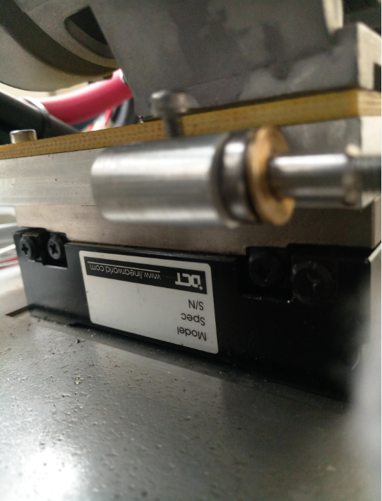

看到一组导轨部件,黑色的跟上面的滑板是一个完整的产品,滑动部分是交叉滚子导轨构成的。网上没找到这类产品,请教下,有哪位社友用过类似的?标准叫法是什么?这个产品牌子是DCT,是个韩国的产品。
底部这个黑色的是个导轨组
底部这个黑色的是个导轨组

没明白你要啥
 楼主| 发表于 2018-5-10 15:57:56 | 显示全部楼层
有没有这种产品的替代品
我以前用,是买的交叉滚子,自己做的零件组装起来的,成品倒是没考虑过  发表于 2018-5-10 16:05

15275220310 发表于 2018-5-10 15:57
有没有这种产品的替代品
嗯,我也是第一次见成品,之前用的都是自己加工安装座什么的

这种是交叉滚子导轨,装配起来比较麻烦,要调预紧力,

高精度平台,https://cn.misumi-ec.com/vona2/detail/110300194450/?KWSearch=%E9%AB%98%E7%B2%BE%E5%BA%A6
是的,副导轨侧面有顶丝
