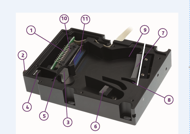

       如图所示,7这个地方是来调节安装在上面的反射镜的,可以调节俯仰,两个调节螺钉在后面,也就是侧壁,我们可以看到两个小孔的地方,,另外这个地方上面也有两个银色螺钉,不知道用作什么,求助下大家,大家给分析分析这个地方是怎么设计的

家弹簧,配合螺栓进行微量调节

谢谢回复,,之前看到过实物,并没有发现弹簧啊,后面两个倒是调节的螺钉

没太懂哪个是反射镜,白色的么。
两个螺丝调节俯仰有可能是斜楔吧

看着个情况,只有一个点的自由度被固定。应该是球面固定。黑色块中间看着好像有孔孔的底面可能是球面,与一个固定球体接触可以任意方向微调。

7的引线指的那个就是反射镜,后面的黑色的是反射镜的安装座

你说的那个孔,看不到底部有没有钢珠,不过我忘记说一点就是,可以看到中间有一根轴,在反射镜安装座的中间位置,方向如图我画的方向

要是这样的话那上面那两个螺丝就不是调整的了,只有侧面那两个。侧面两个螺丝应该是分布在那根轴的两边这样应该可以实现你说的俯仰调整。你说下你这工况,这个镜片是要经常调整,还是只要调整一次。

设计安装的时候调一下,保证光路就行了,后面的顶丝是调节俯仰的,上面的两个白色螺钉应该是紧固作用的,调好后顶死

我想请教下,除了那根轴,这个反射镜安装座和整个仪器外壳还有没有接触什么的,比如说你说的钢珠,总觉得但一根轴,很生硬的感觉,我也只是猜测,那个轴和配合的孔,间隙应该控制的很好吧,孔过大的话,调起来估计很不好
