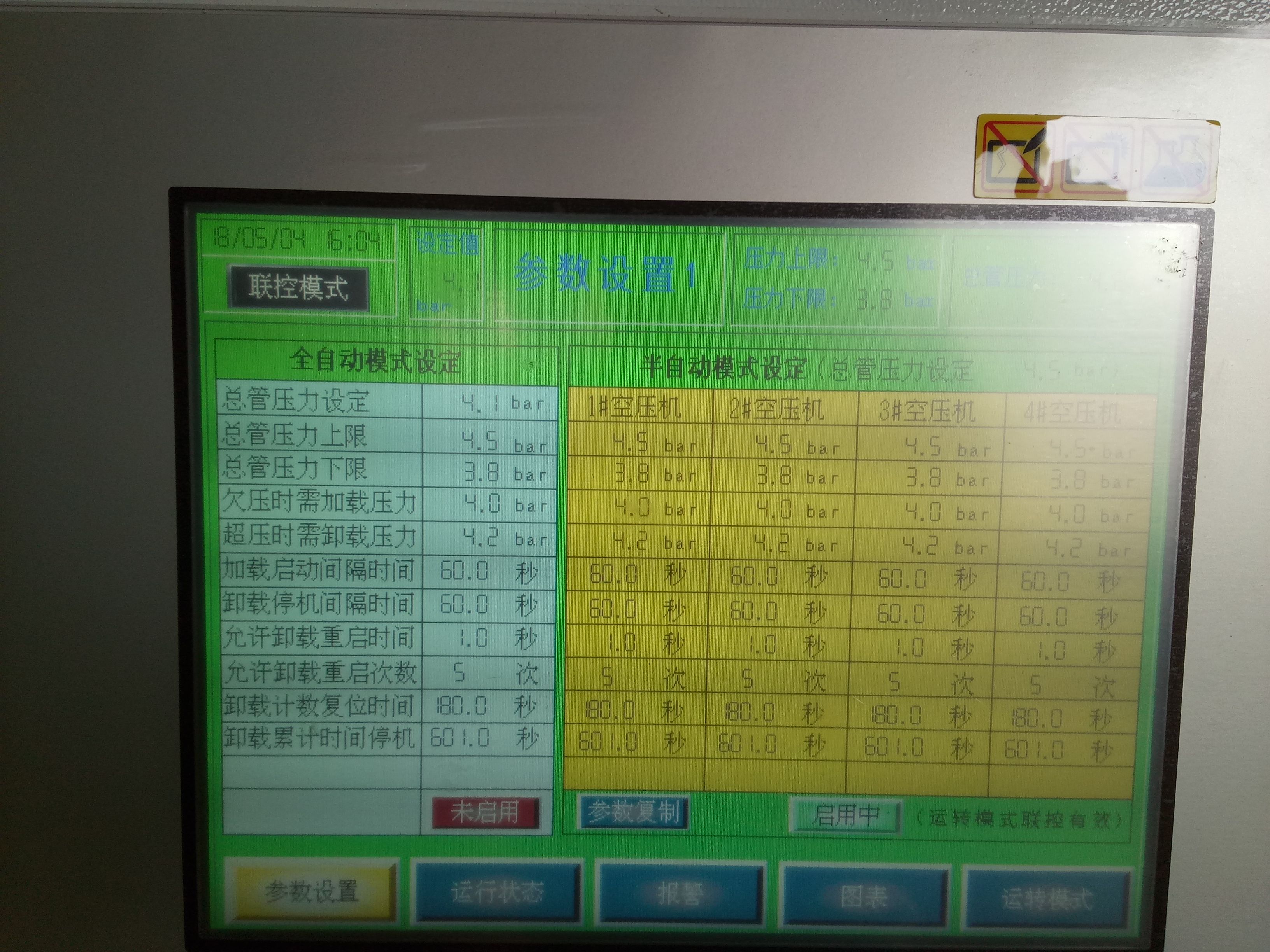

我们团队历时2个月开发出既通用又实用的空压机联控系统。
9 o2 z3 A8 d5 E/ N7 k: P' U" B4 B该系统解决了空压机无法根据车间产能来自动调节空压机投入运行的数量,大大浪费了资源和能源4 Y- n+ |- T) K, _1 `/ P
另外,我们通过空压机自带的modbus通讯,大大简化了之前联控系统的软硬件,有效降低了成本2 @4 q! j" i# G: ]( e/ ~% }
欢迎感兴趣的朋友们指点。。。。
& O4 s% o% c9 f4 W2 M
控制界面
控制界面
