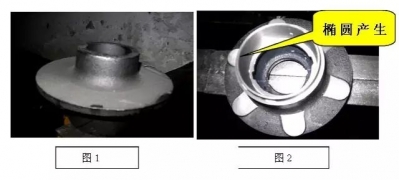

      今天数控车工厂在加工汽车前轮毂零件是一个盘类零件,用液压卡盘装夹,现大批量生产,加工时零件尺寸正常,但工件取下后,轴承孔φ80(-0.035/-0.057)出现椭圆现象:

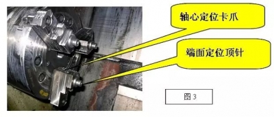

该零件要加工正反两面,在两台数控车床上加工,正面加工是以三爪卡盘夹紧反面轴承孔位外圆再以三个顶针顶靠凸台面,来加工正面的法兰面及轴承孔的粗精加工。

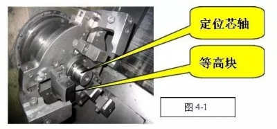

反面加工是以定位芯轴和三个等高定位块定位,三个拉爪压紧来粗精加工反面的轴承孔并确保长短尺寸(见图4-1);

从加工表面分析,因表面粗糙度正常,无振动造成的抖纹,可排除受振动影响;变换多个受力点及压紧点,无改善;考虑到受热可能对其造成影响,在各个时间点对产品尺寸进行测量,尺寸存在微小的变化,但加大冷却液流量却未能消除椭圆现象。

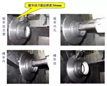

发表于 2018-5-5 15:30:56 | 显示全部楼层
把加工路线改为1.粗车内孔2.精车内孔3.粗车法兰面4精车法兰面。这样从粗车法兰面到精车法兰面就减少了3.6分钟的夹紧受力时间而法兰面的变形量也就大大减小。

工件夹持变形了,有三坐标最好,看看检测出来的椭圆是不是和夹持面相对应的,如果是,那么就需要更改夹具结构,或者,重新车抓,注意最好使用扇形爪,增加接触面,而且弧形要尽量吻合夹持外圆,±0.01mm,最好了

两个方面分析  D9 C3 v' z  g, R, g& F9 ]
1,加工好之后量是椭圆,那是机床问题,多为主轴轴承问题
0 ~, P5 T2 @" T& i$ c, V- f5 H& J1 m2.机床上量的是好的话,拿下来是椭圆。那就是夹具问题。夹具夹持你的工件变形。加工是圆的,拿下来工件回弹回去就是椭圆的
发表于 2018-5-6 10:03:51 | 显示全部楼层
机床上量没问题,那证明从机床本身应该没问题,拿下来椭圆应该是夹具的问题,你这个夹具就是容易出椭圆的夹具,应该采用扇形的,而且夹具设计有讲究,同时夹持力和平常保养有关,另外如果超过一定的转数,也会改变夹持力

xxoaa123 发表于 2018-5-5 15:30, Q% r3 v# |  B. N
把加工路线改为1.粗车内孔2.精车内孔3.粗车法兰面4精车法兰面。这样从粗车法兰面到精车法兰面就减少了3.6分 ...
" C: v( j* T+ X/ v4 L& t嗯,是个好办法,明天就按这个工艺试一下。7 R1 Z1 r% i+ k
