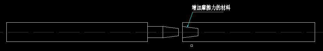

请教一种机构
 楼主| 发表于 2018-5-5 08:24:34 | 显示全部楼层
我想 任意位置 可对接
 楼主| 发表于 2018-5-5 08:25:13 | 显示全部楼层
ィ心兂鎅 发表于 2018-5-4 16:39
刚好我做过这个机构,是2侧单独放固定板,就可以了
对接 你怎么做的 能具体点吗
发表于 2018-5-5 08:29:14 | 显示全部楼层
感觉需要再加一个离合器
发表于 2018-5-5 08:46:25 | 显示全部楼层
加个电磁离合器
发表于 2018-5-5 09:08:35 | 显示全部楼层
sddboy 发表于 2018-5-5 08:24
我想 任意位置 可对接
外花键端面导圆角 这样就好推入了 任意位置对接的话 我也不知道了 摩擦离合器试试吧
发表于 2018-5-5 09:16:24 | 显示全部楼层
两轴都搞外花键,中间加很多内花键的摩擦片,类似摩擦离合器的效果
发表于 2018-5-5 09:30:41 | 显示全部楼层
发表于 2018-5-5 14:42:36 | 显示全部楼层
推是推不动的。
汽车变速箱里的同步器可以利用,连拨叉,操纵机构需要设计。
发表于 2018-5-5 16:59:02 | 显示全部楼层
牙嵌式离合器?
