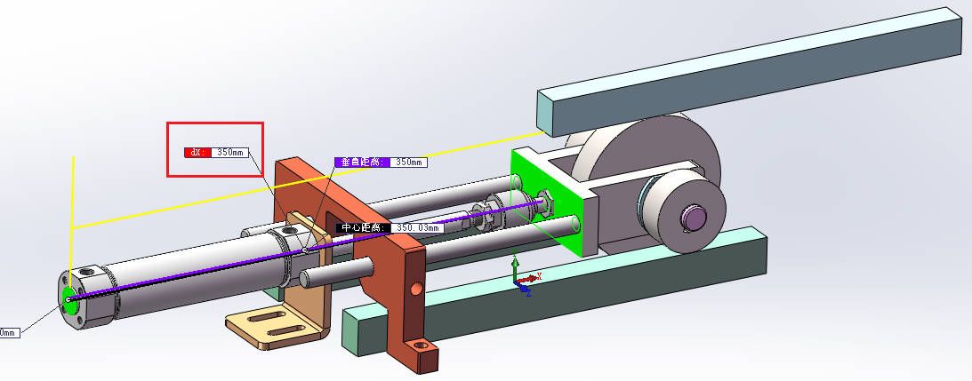

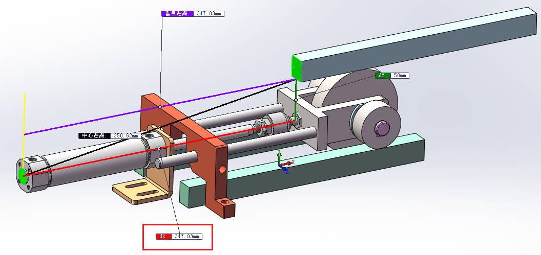

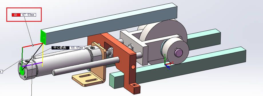

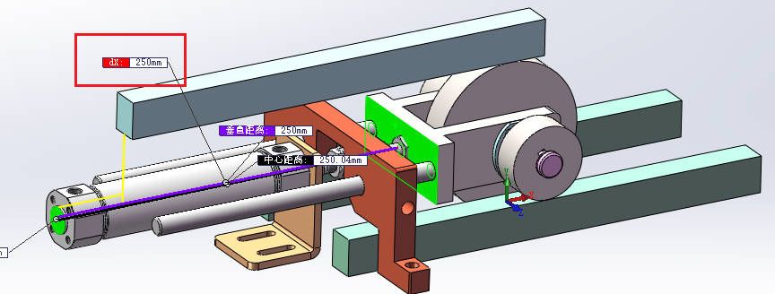

但是这个结构的增速是(1+n)倍,n是大小齿轮的齿数比(分度直径比)。我用3D做了配合(齿轮齿条也做了啮合配合),气缸行程100,小齿轮分度直径50,大齿轮分度直径100,分度直径比为2,理论来说工作齿条行程为(1+2)×100=300,最后测量3D模型的齿条位移确实是300来的。
齿条初始位置
齿条初始位置
齿条终点位置
齿条终点位置
气缸驱动件初始位置
气缸驱动件初始位置
气缸驱动件终点位置
气缸驱动件终点位置
