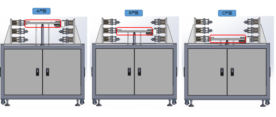

现在遇到难题,笔记本外观不一样,定位载具不能共用(三种笔记本型号)到时会有很多定位载具库存,增加成本,切换产品的时候也麻烦,现在考虑 的是载具大体做成标准品,只是更换上面的4个定位块,有点难度,请教各位大神

楼主你不是已经想好了吗? 只改定位块就好了,像DELL HP的那种工作站一系列的就是里面的固定孔不一样
但是适用三个产品的话有点难度,产品外观不规整
找到不同处,做替换啊,局部或者整个面替换就好了  发表于 2018-5-2 15:03
发表于 2018-5-2 16:47:28 | 显示全部楼层
找出产品共同点,共同点用同一个基准面,做定位孔或定位块,设为固定模版,分开设计
