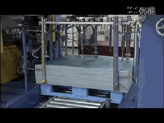

用磁铁吸盘吸堆叠的钢板会不会带起下面的钢板,为什么?
发表于 2018-11-12 12:39:36 | 显示全部楼层
要看钢板表面粗糙度,很光滑的情况下,用真空吸盘吸,好几块板会粘连的,我们厂里是安排专人在旁边负责分开。
发表于 2018-11-12 13:03:39 | 显示全部楼层
真空吸盘呢
发表于 2018-11-12 15:22:58 | 显示全部楼层
我們之前做過的一個案子是400x400的板子,一半用磁吸,一半用吸盤,效果還可以,可以解決兩塊板子被吸起來的問題。
如果是钢板之间有油,或者表面光滑,这种恐怕也不好使吧  发表于 2018-11-14 18:59
 楼主| 发表于 2018-11-13 08:27:16 | 显示全部楼层
悠然的旧时光 发表于 2018-11-12 15:22
我們之前做過的一個案子是400x400的板子,一半用磁吸,一半用吸盤,效果還可以,可以解決兩塊板子被吸起來 ...
这是什么原理啊
发表于 2018-11-13 11:57:31 | 显示全部楼层
其實就是選小一些的磁吸放在一側,這樣下面一塊板子不容易被吸起來,由於只有一半的板子是有磁吸力的,下面一塊板子即使被帶起來一點也會落下去,另外一側用吸盤加強吸力。這樣比較保險。
发表于 2018-11-13 14:20:41 | 显示全部楼层
磁铁+气缸,吸起来后吸盘往中间活动一下,将板子拱得有点弧形,下面那块就掉了,这也是一种方法,当然楼上的方法也很不错
如果吸盘吸力忽大忽小诱发振动可不可以达到同样效果呢  发表于 2018-11-14 19:02
