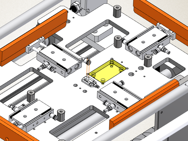

你好,可以看一下你气缸和滑台之间柔性连接的图片吗?
 楼主| 发表于 2018-12-27 15:18:40 | 显示全部楼层
其实很简单的, 只要不要让气缸滑块在径向受力就可以,
图中黄色的部分就是固定在气缸滑块上的, 然后在滑台上开孔, 这个黄色的零件就卡在孔里,
依靠左右的两个侧面驱动滑台移动.
黄色零件的材质可以选择电木或PU, PU存在松动的风险, 但会显著降低撞击噪音,
请参考..
发表于 2018-12-27 15:44:18 | 显示全部楼层
图中黄色的部分就是固定在气缸滑块上的, 然后 ...
感谢,也就是气缸上的滑台不与载具直接锁定在一起。这样安装气缸滑台与载具之间有间隙,会不会对气缸的2给点位的定位定都有影响
滑台的两个位置是依靠定位挡块来确定的, 气缸只是给一个将滑台压紧在挡块上的力, 所以, 这个间隙对定位精度完全没有影响.  发表于 2018-12-27 15:47
发表于 2018-12-28 10:29:35 | 显示全部楼层
105798572 发表于 2018-12-27 15:44
感谢,也就是气缸上的滑台不与载具直接锁定在一起。这样安装气缸滑台与载具之间有间隙,会不会对气缸的2 ...
一般用来气缸定位的定位挡块是用液压缓冲器或者是机械式定位,你用的是哪种呢?

一般不敢用磁耦合式无杆缸,对环境有要求,有灰尘不行,负载太大不行,冲击太大不行。
是的, 很娇气, 所以以后宁肯多花点钱, 也要用机械连接的  发表于 2019-5-17 19:38
