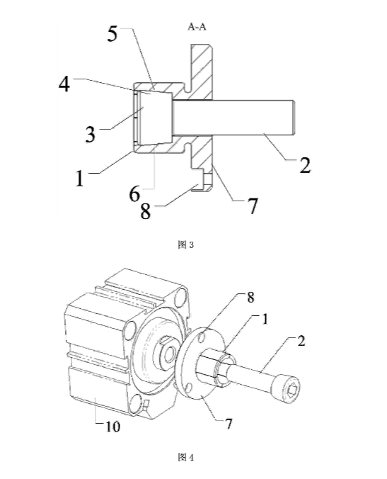

做了一个内涨夹头,无法涨开!末学后进,请教各位大侠!

 楼主| 发表于 2018-4-24 21:49:27 | 显示全部楼层

原生涨套现在用的气缸是20X20的,想将上方开槽的部位顶开,可现在顶不开!

目的就是这样,现在顶不开

发表于 2018-4-24 22:32:38 | 显示全部楼层
zwj1984 发表于 2018-4-24 21:54
目的就是这样,现在顶不开
一般有这么几种原因:
1.变形部厚度太大,所以结构太强顶不动;你用的是65Mn(记得调质,不过此处没关系)材质没有问题。但是根部,也就是预计主要变形位置厚度不要太厚或者有结构加强,典型点像弧形比平板强度好得多。只要能加工的话,变形截面有  宽2x厚1mm就能满足。
2.设计的变形行程不够;你自己用草图画一下初始位置、中间位置(可以多选几个位置)、终端位置的原理图。看看变形量是否够用。

发表于 2018-4-25 15:58:29 | 显示全部楼层
顶开是开槽部位往后退吗?没看到弹性结构,往后退的设计呀

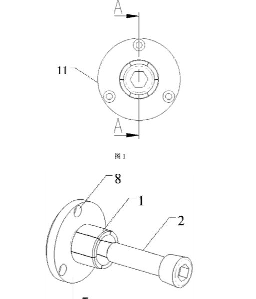

发表于 2018-4-25 16:46:39 | 显示全部楼层
上传两张图,你看你的结构和这个有没有区别涨套做得不少,有什么疑问楼主可以继续回复
