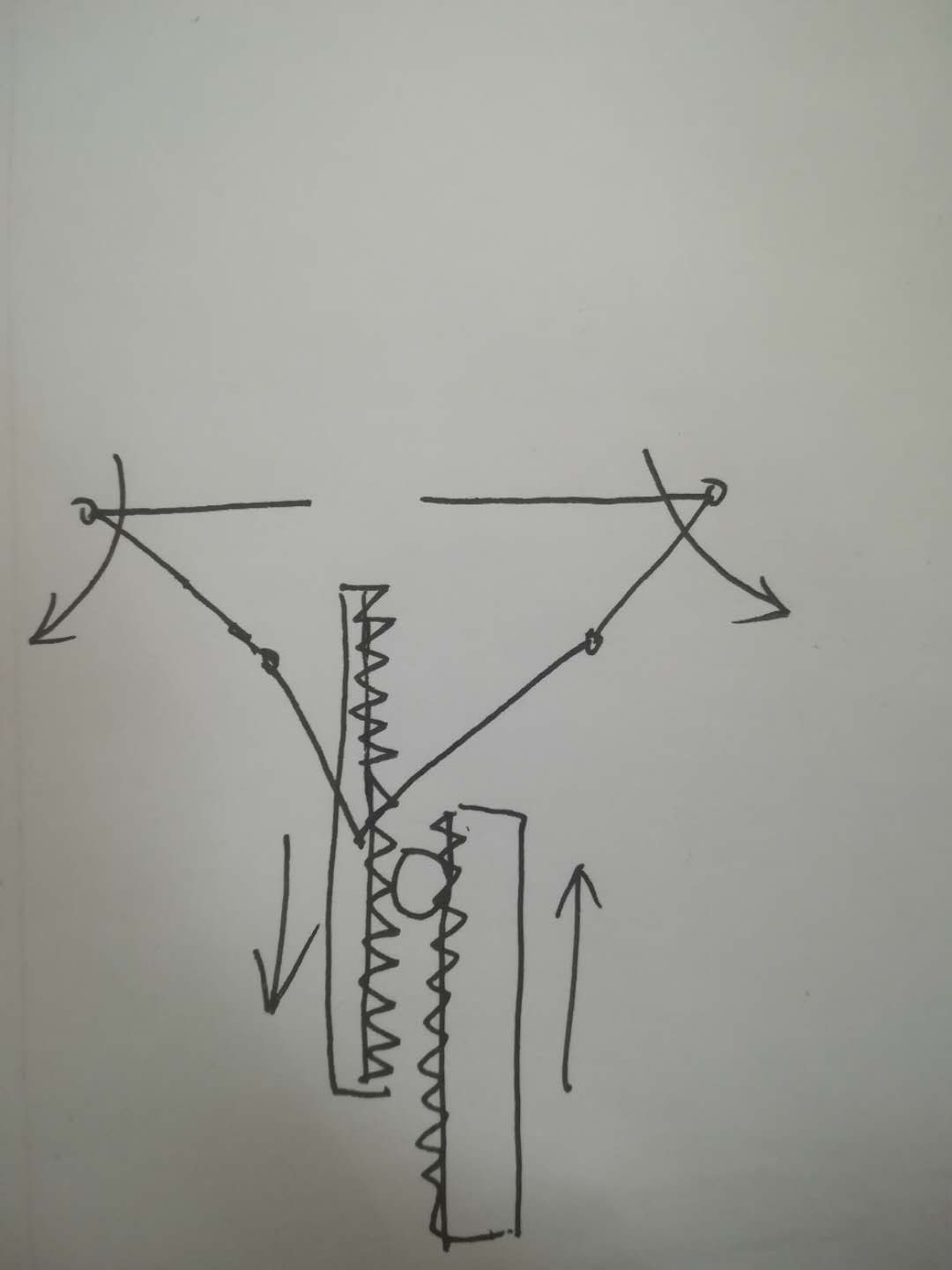

升起时自动打开,下降时自动关闭的盖板机构

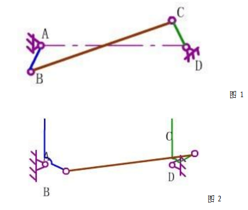

发表于 2018-4-24 10:06:56 | 显示全部楼层
百度了一下!只找到一个原理!不知道有没有大神能具体分析应用一下!
发表于 2018-4-24 10:31:45 | 显示全部楼层
简单画了一下,算是个示意吧。连动结构,实际制作时注意连杆相互避让别让干涉了。
顶出件带动齿条运动,齿条带动两侧齿轮转动,齿轮带动主动连杆运动,主动连杆带动副连杆运动。
实现开关门动作。

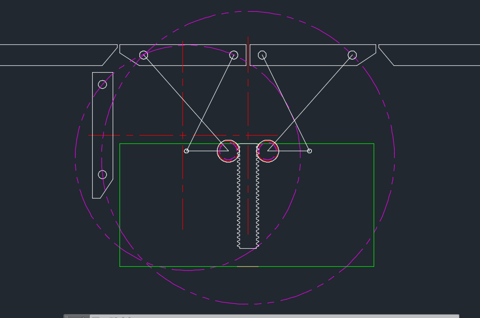

发表于 2018-4-24 11:37:08 | 显示全部楼层
见图片,一个电机搞定,不用那么多传感器。

发表于 2018-4-25 14:37:36 | 显示全部楼层
看楼上的图纸,是不是可以用气缸推
