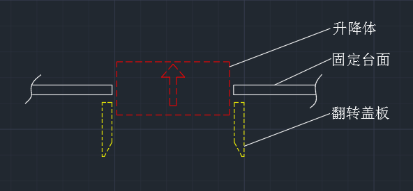

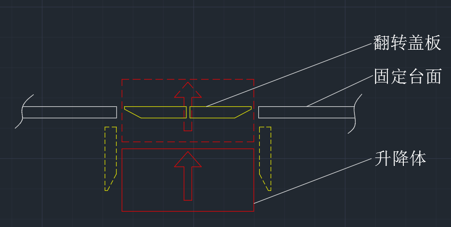

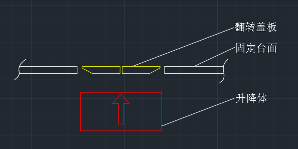

请教大家:如附件所示,在“升降体”向上升起时,能让“翻转盖板”自动打开,并且在“升降体”下降后,“翻转盖板”自动盖上的机构,请大家帮忙指点一下,谢谢!
升降前状态
升降前状态
升降后状态
升降后状态
全体状态
全体状态
发表于 2018-4-23 16:55:57 | 显示全部楼层
接近开关吧
要是这翻转盖可以上翻就好了^_^,估计楼主想要纯机械机构。  发表于 2018-4-23 21:48
 楼主| 发表于 2018-4-23 16:57:58 | 显示全部楼层
谢谢。
能再进一说明吗?

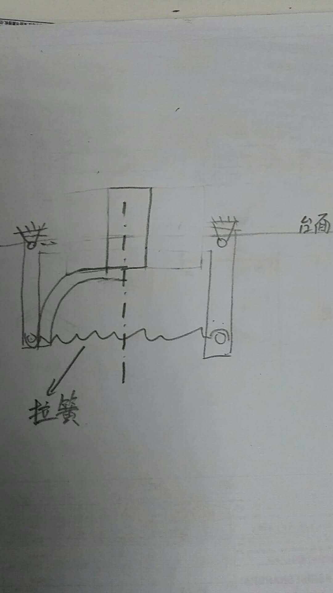

发表于 2018-4-23 17:26:11 | 显示全部楼层
占楼,晚一点我试试画个结构。

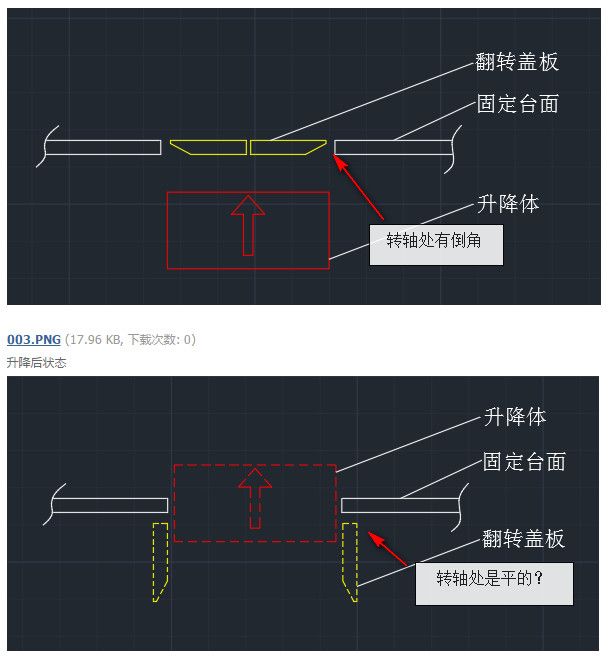

发表于 2018-4-23 17:58:41 | 显示全部楼层
你的旋转中心是不是变了?
感觉怪怪的
发表于 2018-4-23 18:20:10 | 显示全部楼层
比例不大对,不过这样的结构应该能实现
