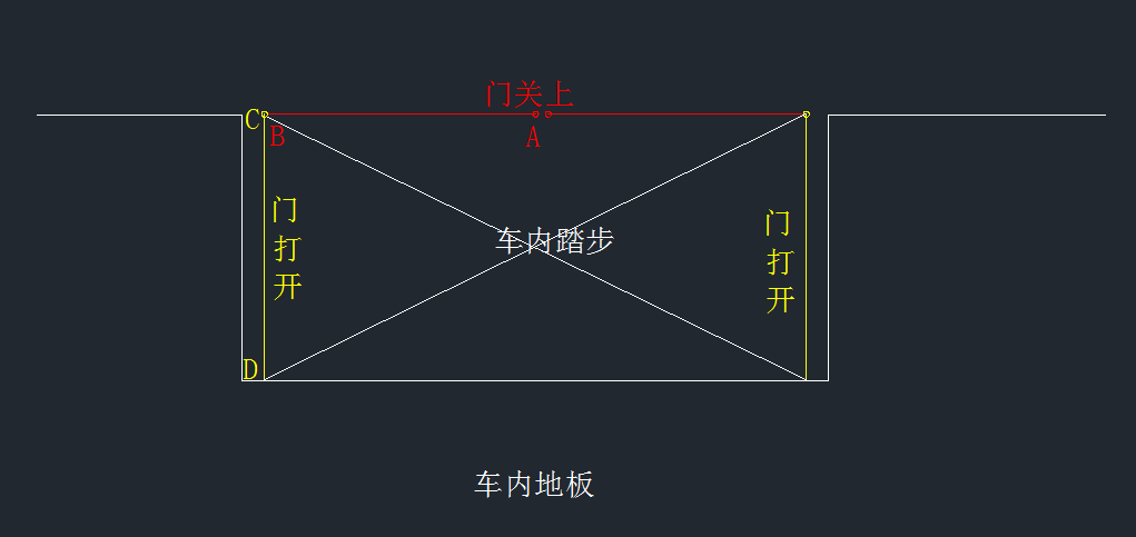

坐过公交车的社友,有没有人注意过公交车的内摆门的运动情况?也许是出于职业的原因,出行坐公交车和地铁时,看到公交车和地铁的自动门在司机远程操作下,自动的开关,经常比较好奇,一直在琢磨这个运动形式。由于没有拍到公交车内摆门开关的真实视频,就在网上找了一个单门的视频,不过不管是单扇门还是双扇门,其开关时的运动形式是一样的。
用一侧的门来说明门开关状态的位置,如下图所示,当门关上时,门在红色线条的位置,门打开后,门在黄色线条的位置。门从关闭状态到打开状态,门上的A点从A位置移动到C位置;门上的B点从A位置移动到D位置。
这个机构和其运动形式观察了好久,有些地方因为车内装饰罩挡住,看不清楚而考虑的不是很清楚。所以,把这几个问题抛出来,跟大家一起谈论、学习,也算请教吧,欢迎喜欢思考和有兴趣的社友参与讨论。
(1)公交车内摆门是怎样的机构?
(2)这个机构的运动形式是怎样的?
(3)气动控制原理是需要考虑哪些因素?
(4)这个机构里有一个门泵,这个门泵的原理谁研究过?据说门开关时防夹也与这个门泵有关系。
注:汽车自动门有多种形式,包括内摆门、外摆门和折叠门,此问题是内摆门

发表于 2018-4-21 07:28:26 | 显示全部楼层
最侧边的立轴是动力轴,其他随动
发表于 2018-4-21 07:57:58 | 显示全部楼层
机构学中管这种型式的机构叫做“曲柄滑块机构”。

感觉动力应该来自气缸,门轴的转动是气缸与门轴的连杆推动门轴转动,我的理解对吗?这是资料上看的,在车上看不到实物。
气缸推动侧边的立轴转动,通过摆臂带动门扇中心线走圆弧  发表于 2018-4-21 08:14
 楼主| 发表于 2018-4-21 08:11:14 | 显示全部楼层
能画出这种曲柄滑块机构吗?这个滑块机构比较特别
