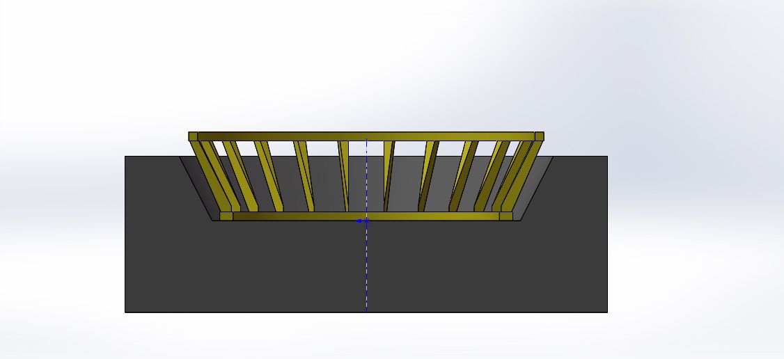

如图轴承的保持架,放在相应卡槽里。后续进行装滚子压装,现因装滚子方便,保持架放入槽口里后,保持架需保证一定的位置(要求保持架的其中一个缺口处与落滚子的的位置(固定的)对应,以便能正好落入),请教各位大神有什么方法可以对其进行自动定位,且在滚子的下落和压装时不干涉,各位有啥好的点子吗?

在槽的侧面增加一个凸起,宽度和滚子差不多,用于角度定位

 楼主| 发表于 2018-4-21 20:57:26 | 显示全部楼层
谢谢!也是这么想的但怕落滚子时有影响
设计凸起带弹簧伸缩的  发表于 2018-4-22 10:07

 楼主| 发表于 2018-4-21 21:02:35 | 显示全部楼层
zy3692976 发表于 2018-4-21 07:57
可以标准的有的买么???一圈转过去多少下,比如八等份或者十二等分的
感谢回复,不是要转动机构而是保持架放上去时能够对其中一个槽口进行定位的装置
